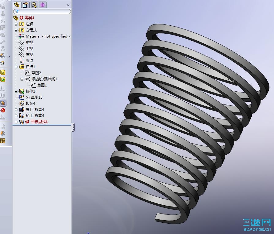

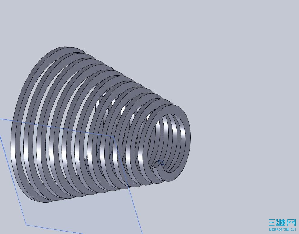

[求助] 弹簧能否转为钣金并展开
发表于 2010-4-22 18:10:35 | 显示全部楼层 |阅读模式 来自: 中国山东青岛
各位高手帮忙,如图截面为矩形的弹簧,能否转换钣金,并且可以展开.谢谢

发表于 2010-4-26 00:56:41 | 显示全部楼层 来自: 中国北京
本帖最后由 dyx 于 2010-4-26 00:59 编辑 , O- ]7 F. o+ |, H$ A& G, n
  w3 J, R4 d  O9 V/ R- H
% H. N! r0 y% l: c( }1 n; [我试验过了,不能转成钣金零件。
发表于 2010-4-26 04:25:16 | 显示全部楼层 来自: 德国
晕死 根本不可能 钣金加工和那个加工完全不是一回事 那个要专业加工软件 可以考虑CNC编程

发表于 2010-4-27 20:20:13 | 显示全部楼层 来自: 中国江苏
展开也许可以,在钣金里做出 零件,用螺旋线,扫描,你可以试下,展开的精确度不知如何
