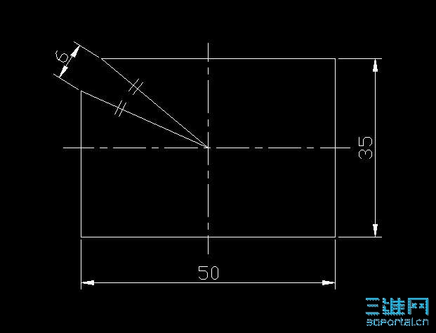

# D$ r. b# V5 o! |! n这是我应聘二维图形展开绘制的一个问题,哎,学艺不精,求解
7 u5 I$ I( @9 E更多的细节忘了,提供的数据不足的话,如果高手能绘制请补充说明一下符合什么样的条件能绘出如下的长度为6的标注,我试过倒角啊等等的方法也无效,不规范

我的意思是能把左上角标记为6的缺口画出来吗?望指教

楼主定义不清,有多解
2005llnn + 3 应助
发表于 2010-4-23 09:16:47 | 显示全部楼层 来自: 中国湖北孝感

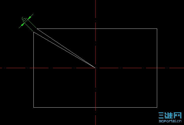

如果是对称的,连接中心到顶角点,然后各偏移3。( n; p/ {- K$ I  m5 N: g
如不对称,计算出角度,从短边到长边任意画一要求角度的斜线,再进行参照缩放到6
2005llnn + 3 应助

做出来了,谢谢你,我居然连偏移都忘了,当时被那些数据搞的一时糊涂,三维网热心人真多

应聘不应该是画那么简单的图的吧?只是要求倒出的边长为6。
) k" F5 B1 p, q如果画的是棱台件展开的话,倒出缺角后,那两条斜边长应该是相等的。

当然不是那么简单啦,面试题是展开2维图,给了我2张图纸,一张未展开的图形,一张已展开的,根据两张图的数据绘制出已展开的图形。有时间限制,总的来说绘制比较简单,但是速度要快,哥悲剧了,的确是不够熟练

如果是对称的,只有1个解
& B/ B6 B  w3 u" s; r
. ^! X) g0 O/ v, G& Z# P2 {# j如果是非对称,那有无数解' ~- }. k  p, \
