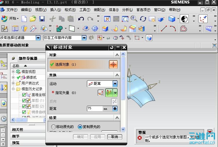

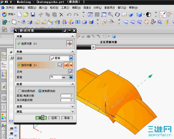

1 E5 a' s4 Q. z, a' ^3 W2 T 1.jpg 上图是我在一视频里看到的,那三条直线成功移动,为什么又可以?请大家指点。

错误提示很明确了,草图是有参的,在建模状态下移动草图曲线是不允许的;你看到的视频中的曲线及可能是自由曲线,所以能够移动。你可以抽取这三条曲线,然后再移动试试。

 楼主| 发表于 2010-4-25 16:07:38 | 显示全部楼层 来自: 中国广东阳江
视频中的曲线是在草图中创建的啊,我看到退出草图的。
发表于 2010-4-25 17:08:01 | 显示全部楼层 来自: 中国山东济南

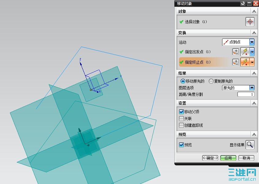

可以“移动”,不允许“复制”,要勾选移动父项。
