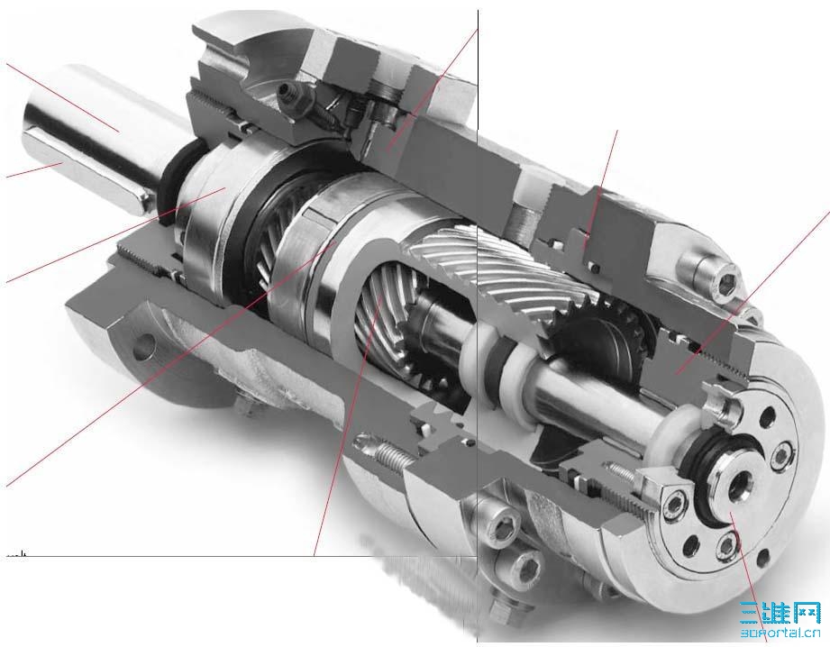

请高手指导一下,最近搞了一油缸,活塞杆出来的时候,到一定的位置要旋转90度,我们现在的方案是搞一螺旋槽,可能是加工精度达不到,现在试验不成功,一通油,就卡死。有没有其他的好办法来搞这种转角缸呢?做这种转角缸对加工工艺有什么要求呢?

发表于 2010-4-25 17:16:07 | 显示全部楼层 来自: 中国河北石家庄
看看这个照片对你有帮助没?
发表于 2010-4-28 03:31:47 | 显示全部楼层 来自: 尼日利亚
就是螺旋槽机构,活塞端末横向有一销轴,滑动在螺旋槽内。我公司意大利设备上有此应用,根本不存在楼主说的充压卡死现象。
