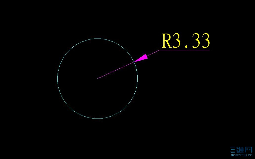

# [- Y& Z" N- d: Y如上图,圆心到箭头之间的直线怎么去掉啊,请高手指点!
发表于 2010-4-24 21:28:01 | 显示全部楼层 来自: 中国广东汕头
楼主标注好后输入explode命令点标注线。

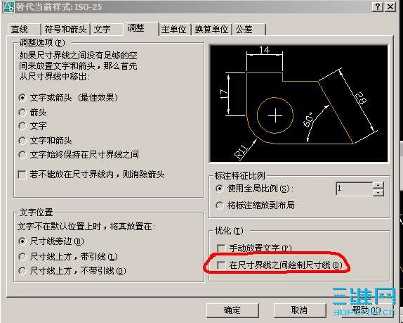

发表于 2010-4-24 23:21:26 | 显示全部楼层 来自: 中国河南郑州
修改标注样式,将(在尺寸界线之间绘制尺寸线)前方框内的勾去掉。
asdolmlm + 2 鼓励参与
