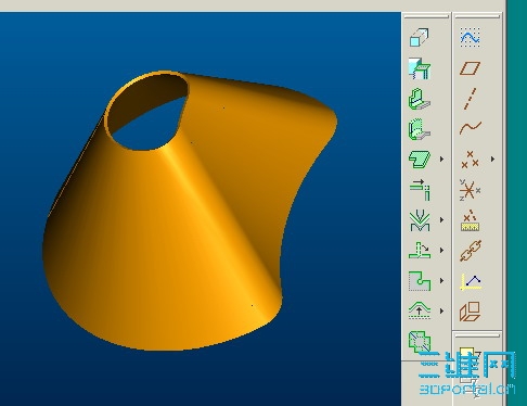

请教高手:外形都是圆弧的钣金件如何获得展开图?谢谢!
7 j% a' e" r" `4 K! W附上wildfire4.0文件。

查看一下各论坛“天圆地方”展开方法,应该很多的!
发表于 2010-4-27 16:51:05 | 显示全部楼层 来自: 中国香港
要切个口才能展开的。

以我多年使用PRE/E的心得,此题无解。' i- t5 b2 w5 e. H2 D- }2 I
拉伸、锻造件有平展图?
发表于 2010-4-28 10:51:31 | 显示全部楼层 来自: 中国浙江宁波
我的建议:把模型分块,然后展开,不然的话恐怕无解!

做条缝试一下。
发表于 2010-5-22 09:36:22 | 显示全部楼层 来自: 中国山东烟台
应该有切口,才能展开!

试了半天,做不出来
发表于 2010-10-29 19:37:02 | 显示全部楼层 来自: 中国湖北武汉
切口即可   固定面就是切口面

. ?5 R4 ~$ u6 L8 h2 e' m8 E8 G此图中的凹圆锥面如果是有相应凸圆锥面冲压(且料不存在变薄)而成且不是二次曲面则可展开。展开图是一扇形圆弧(可直接用公式按面积相等原则计算出展开后的内外半径及展开的扇形角大小。即圆台侧面积等于展开后的扇形圆弧表面积。
