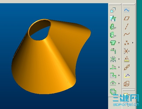

请教高手:外形都是圆弧的钣金件如何获得展开图?谢谢!
$ O; b$ A. u4 p) O# j附上wildfire4.0文件。
) c7 F' V" o' v6 a大家也可说说其它软件做法。

应该是扇形吧

8 E; R* o& j& T1 L2 p1 t, T, A7 \PROE不能展開嗎?

如果是拉伸件,不管用何种软件直接展开这种零件后获得的展开图是不能应用于生产中的,只能起参考作用。' j$ f5 }; g* M) q- r3 G
如果是钣金件,需要放样图,可以用软件展开。) f4 N/ `7 x( M
所有三维软件(或插件)都有展开功能。我比较认可SW-logopress 和Dynaform。

SW-logopress能展开拉伸件吗?

用TOPSOLID的AF功能也是比较轻松展开的,也只是参考作用

SW-logopress能展开拉伸件吗?$ W1 Q- Q3 x5 @  b3 g+ r" p$ ]0 R
546903736 发表于 2010-4-26 23:56 http://www.3dportal.cn/discuz/images/common/back.gif
2 @, j4 x) L5 d9 h$ q可以,用冲压件展开功能。展开速度也比较快。

体积不变原理
