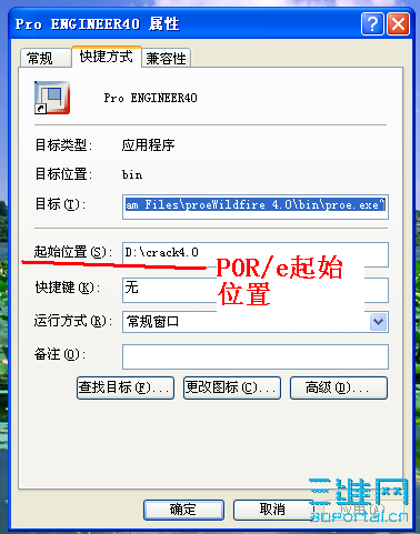

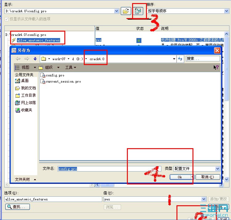

可是,我每次保存了关掉,再次打开时候又得重新加载……怎样永久保存
发表于 2010-4-26 09:22:28 | 显示全部楼层 来自: 中国广东东莞
参照如下述图片* r& M& E4 E- X. t" M0 c. F
8 w0 y  J$ f& \5 q 01.PNG * |/ b6 Q; L( @0 H

发表于 2010-4-26 10:07:08 | 显示全部楼层 来自: LAN
可是,我每次保存了关掉,再次打开时候又得重新加载……怎样永久保存8 Y, Y& v+ h& D) ]& {9 w" y
lianstar 发表于 2010-4-25 16:15 http://www.3dportal.cn/discuz/images/common/back.gif
" E0 i8 q+ ~3 M% X6 G3 E7 v
8 F5 V$ K$ i( m. p4 }% F你并没有保存CONFIG, 或者你的CONFIG没加载
