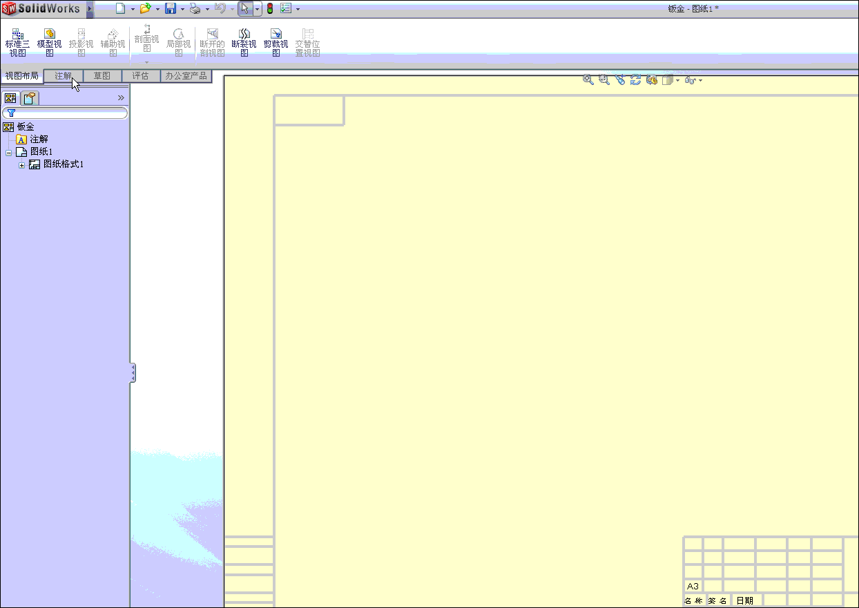

本帖最后由 chenjun520601 于 2010-4-26 19:57 编辑 1 b  f9 c( v; ?4 b
可以贴图看看吗/ r9 i) O/ u/ y7 v& K
314212186 发表于 2010-4-26 14:43 http://www.3dportal.cn/discuz/images/common/back.gif
还是不大明白: I% |$ D* g$ v" o) D4 u
a5236102 发表于 2010-4-26 19:46 http://www.3dportal.cn/discuz/images/common/back.gif
" z- X8 a& K2 Z$ N* w如下图所示,在插入工程图时,在左边把“平板型式”前面打上对勾即可!
