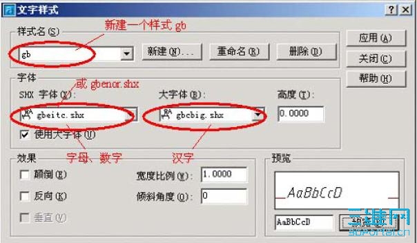

CAD绘图以来一直没注意过什么字体是国家标准规定的字体,请问在用该软件作图时,应该选择什么字体才算标准规范的呢???谢谢
* v. ^, ?4 L( H3 U- D% P+ F& ]. P/ v' Q' A2 ^  Y; _
AutoCAD中应优先考虑*.shx即AutoCAD的专用字体(SHX字体),少使用Windows下的TrueType字体(TTF字体)。下图是符合国标的文字样式。

 楼主| 发表于 2010-4-27 15:08:14 | 显示全部楼层 来自: 中国山东潍坊
5# rgyzgwh
7 a5 n0 E  R' B
% ^$ g2 U, T5 a8 l. |6 r# H  s
- _; r5 M  ]& k% c1 _4 M" r6 \1 Q你好,非常感谢你的帮助,不过我想问一下:你的这种设置字体不就变成斜体了吗???不可能标注是斜体吧!!!谢谢
 楼主| 发表于 2010-4-27 15:17:12 | 显示全部楼层 来自: 中国山东潍坊
5# rgyzgwh
" `- `6 n5 ~( v+ ]
3 }9 I0 z7 s; }0 g% A好像在你这种字体样式设置中标注圆的符号尺寸也不能用%%c来代替
发表于 2010-4-27 17:31:23 | 显示全部楼层 来自: 中国浙江嘉兴
我们标注一般是用romans,shx这种字体。
