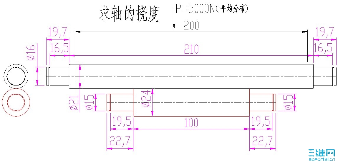

求轴的挠度
% ?6 |9 S- J) r$ x0 [$ n& I条件如图所示:两端固定型。4 F$ G% `2 s" m; c1 A
材料:轴承钢,有热处理。
9 c0 o/ t8 o, y( \/ M+ G: J/ k% n7 H- S2 }$ F8 i# ^

我来回答一下楼主的问题,也请高手指教!
" e# t0 K- u9 {7 t0 k
) l0 O$ m9 D! c2 r/ U楼主要计算轴的擾度?& }" `; s8 G& l( _3 w
' G! q& I1 _0 |! p

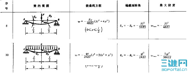

分析如下:上滚轴受到均分力P,力的传递,下滚轴也受到均分力P;同时下滚轴受到上滚轴和下滚轴的重力。
1 m  L, R- R  m( N
; k" ~! S2 j7 l! C& U4 Y: p利用叠加原理,公式如下,从而计算出下滚轴的擾度。
  Q5 t( B# {* L5 y$ R8 Z% N
# Q. W- v  {: @6 m5 }  ~(个人见解)

 楼主| 发表于 2010-4-26 15:13:35 | 显示全部楼层 来自: 中国广东深圳
俺现在用TRY ERROR 方式去逐个算,以两轴的变形量相同的情况来算的,算出的挠度约是在 0.04189 mm; ]; o1 V( S; c) K
% o  Y" q9 J2 P6 z6 p
这样是否正确,俺不晓得。

 楼主| 发表于 2010-5-3 00:33:22 | 显示全部楼层 来自: 中国广东深圳
5# leftwall
$ m0 w1 Z. I" X1 A% Z5 e8 t5 G" w
3 O2 I( g; C& F/ L5 Q! G0 F% L( j如果以下轴的100mm当接触长,不晓得这样您可以算不。
% R) S+ |* x7 O2 j6 }6 n8 u" G
8 A! k  _% A2 H, p0 y又,两根阶梯轴,俺是以当量直径来计算,长轴,243mm长,当量直径19.79mm;短轴,139mm长,当量直径18.98mm。

发表于 2011-1-3 08:54:49 | 显示全部楼层 来自: 中国辽宁沈阳
此类计算若要相对准确一点的话,那最好是采用有限元进行计算。2 L$ \/ A% r4 {" ?; v
若是大致计算的话,则可将长轴和短轴分开各自独立按承受中间100长对称均布载荷来计算,单独算出结果后,设长轴挠度为正值,短轴挠度为负值,然后,进行代数和叠加即可。
天际孤帆 + 2 鼓励交流
发表于 2011-1-3 10:09:52 | 显示全部楼层 来自: 中国江苏苏州
我也跟2楼一样的思路,进行叠加计算挠度,计算的结果不放心的话可以加个安全系数。
发表于 2011-1-3 11:32:08 | 显示全部楼层 来自: 中国江苏南京
这是个组合梁问题,简单的算法还是有限元,使用接触单元
发表于 2011-1-4 14:11:05 | 显示全部楼层 来自: 中国北京
上轴可以看成是两端简支,中间有2个支撑点的梁(支撑点的位置就是下轴的两端),分段计算挠度
7 R1 t5 ]: V# H- X& @下轴两端简支梁,计算挠度
0 }9 R5 e, |" j4 R" O上轴的中间那段与下轴的挠度取较小值,两端按计算值
# W# c- V9 A; K7 Q3 D( S实际挠度不会大于上述计算值

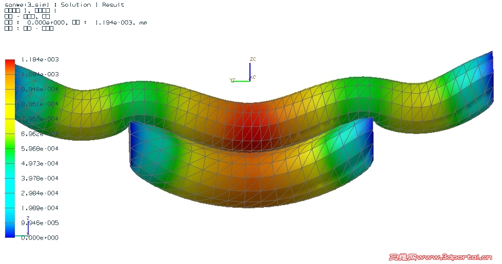

发表于 2011-1-10 08:59:33 | 显示全部楼层 来自: 中国河北石家庄
没有仔细设参数大概是这样子,两轴这么近怎么安装呢?
