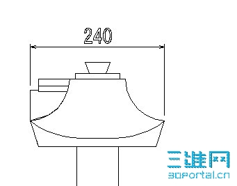

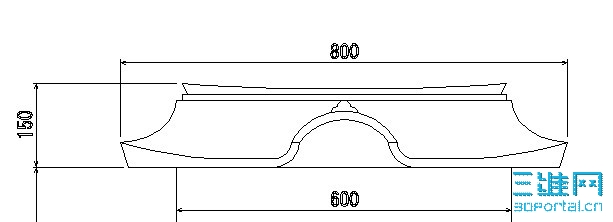

[求助] 这个图该如何画,有点挑战性
发表于 2010-4-27 09:20:40 | 显示全部楼层 |阅读模式 来自: 中国福建厦门
 楼主| 发表于 2010-4-27 09:27:00 | 显示全部楼层 来自: 中国福建厦门
会画的话,顺便上传下源文件 最还是08版本以下的 谢 了

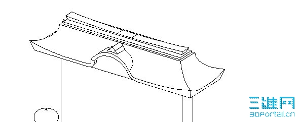

这个还有挑战性?只要你的平面图画的规范,很快就可以搞定的。如果是*.DWG格式,就会很快。半个小时就可以搞定的。图片就麻烦一些,需要调到CAD中去勾线。

感觉用扫描,扫描切除和拉伸就可以完成。

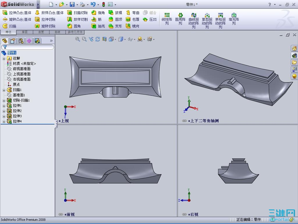

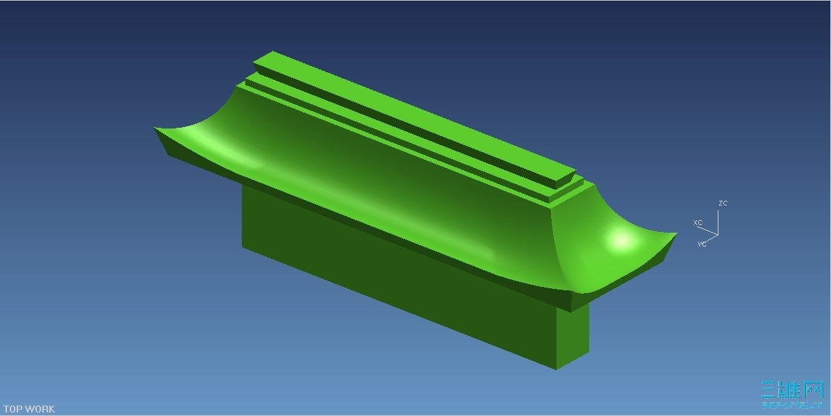

000.jpg ,按照图片做出来就是这个样子,但是还有两个小细节还没有做出来,没有空哦。
发表于 2010-4-27 10:52:57 | 显示全部楼层 来自: 中国四川成都
就是扫描,拉伸,网格出来的

$ b7 R, M! M  V! h( S3 C2 C, D' O% _3 w2 o' P( d6 U7 n
ding.rar
189.49 KB, 下载次数: 67

发表于 2010-4-29 11:12:54 | 显示全部楼层 来自: 中国四川成都
11楼的源文件下了,思路很清晰啊,学习中。。。
