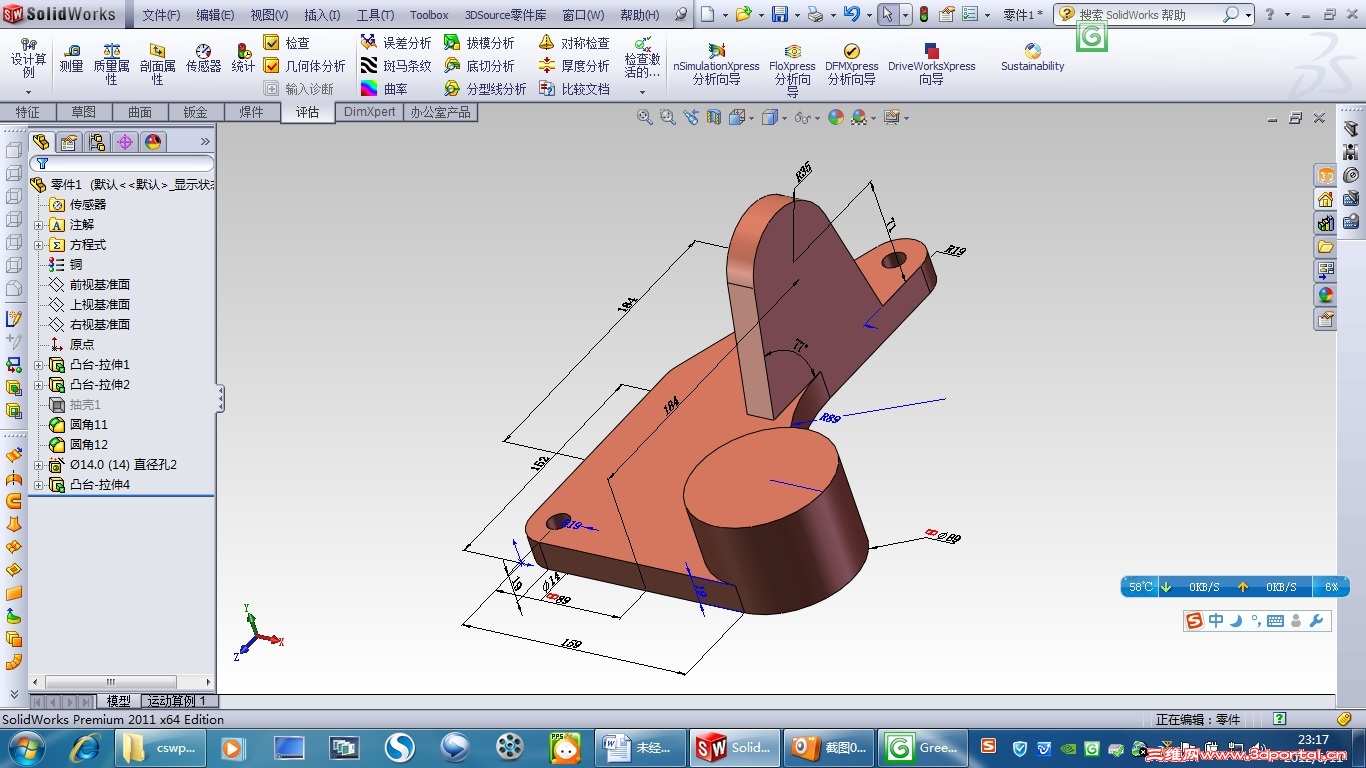

我做了一下前三个题,我的第一个题目的结果是691.3754克,接着第二个的结果也和楼主不同,小于楼主的结果,第三个根据题目给出的条件来看,做出的模型和题目要求的大不相同。不知楼主对第三个题目是如何理解的,我认为尺寸184和重合点的要求有干涉,做不出题目要求的模型。楼主能解释下吗?我错在哪里?
发表于 2012-6-11 23:20:04 | 显示全部楼层 来自: 中国山西阳泉
[localimg=1026,800]1[/localimg]
发表于 2012-6-11 23:25:07 | 显示全部楼层 来自: 中国山西阳泉
我将第三题的模型文件放上来(SW2011画的),请楼主指教。! g: `8 o3 ~( v6 R. p# ]
第三题.rar (83.37 KB, 下载次数: 11)
发表于 2012-6-12 02:08:44 | 显示全部楼层 来自: 瑞典
5# wangbaozhang 明显你的那个画错拉,那个不是切,是直接连接
