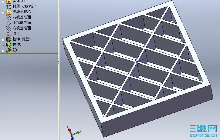

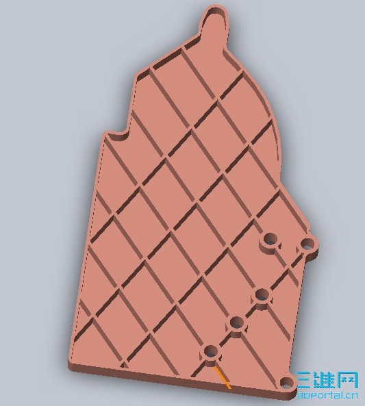

怎么比较简单的表现哪些切除。。用阵列可以吗?怎么达到。。。谢谢!!

填充阵列倒是可以,只是还有几个圆孔一次也不能完成,所以最好还是按草图画起来比较省时,又不是太多!

可以采用在腔体里加筋的方法做那些筋的。

发表于 2010-4-28 14:39:32 | 显示全部楼层 来自: 中国广东韶关
我也认为还是做加强筋简单些。
发表于 2010-4-28 14:51:08 | 显示全部楼层 来自: 中国上海
加强筋的方法比较好吧
发表于 2010-4-28 18:52:29 | 显示全部楼层 来自: 中国陕西西安
可以采用在腔体里加筋的方法做那些筋的。
0 Q: Y( B- |# k% \0 O1 blyh020209 发表于 2010-4-28 09:28 http://www.3dportal.cn/discuz/images/common/back.gif
1 z4 G5 ?+ `, }$ }9 d; z2 k同意四楼的方法,添加肋就可以了。。。。。
发表于 2010-4-28 18:59:25 | 显示全部楼层 来自: 中国台湾
這圖形用 特徵 "肋"  這指令 會比較快哦
 楼主| 发表于 2010-4-28 21:44:04 | 显示全部楼层 来自: 中国山东青岛
恩。。学习了!!好办法
