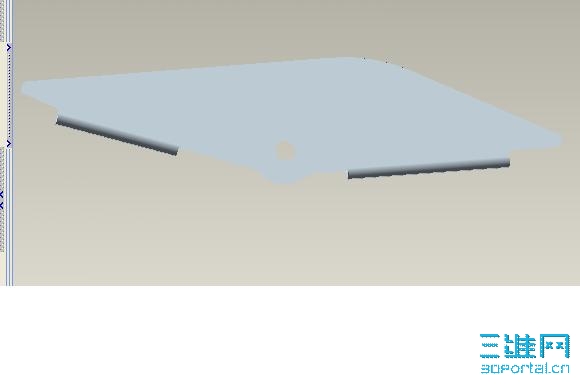

[讨论] 有点难度的钣金件成型,各位同行看看用什么方案好?
发表于 2010-4-28 08:37:51 | 显示全部楼层 |阅读模式 来自: 中国广东广州
有点难度的钣金件成型,各位同行看看用什么方案好?最好有个模具简图讨论讨论.

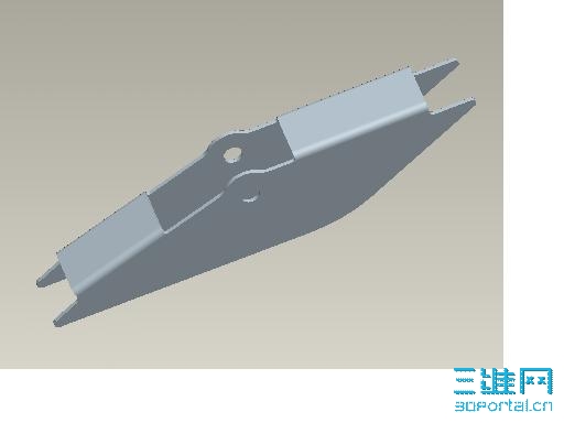

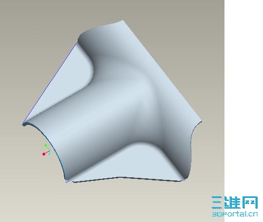

发表于 2010-4-29 07:51:52 | 显示全部楼层 来自: 中国山东济南
这个难度不是太大,第2图片只是是个卷圆吗?这个工艺很成熟,可以搜索一下合页板的成型工艺;第3图片只是展开计算稍微复杂,成型工艺相对好排“落料(冲)--折弯”是否两个孔在落料上带出,要看你孔的对称要求,高的话要加侧冲工艺,否则落料带出;第3个件先拉延(对称件的话对拉),然后修边(对拉的话要裁断)两道工序。

 楼主| 发表于 2010-4-29 09:59:42 | 显示全部楼层 来自: 中国广东广州
这个难度不是太大,第2图片只是是个卷圆吗?这个工艺很成熟,可以搜索一下合页板的成型工艺;第3图片只是展开计算稍微复杂,成型工艺相对好排“落料(冲)--折弯”是否两个孔在落料上带出,要看你孔的对称要求,高的 ...
- a% m0 @* `1 H  fWHC44 发表于 2010-4-29 07:51 http://www.3dportal.cn/discuz/images/common/back.gif
; u6 y) z0 _! R# ]
谢谢你的热心讨论,上面就是两个产品的,我只是分了几个位置看的,并不卷圆啦.您说要先拉延的,这样是不是太复杂了,这只是一个加强板作用的.有孔的那个是要装发动机的.
发表于 2010-4-29 12:23:55 | 显示全部楼层 来自: 中国广东佛山
这个难度不是太大,第2图片只是是个卷圆吗?这个工艺很成熟,可以搜索一下合页板的成型工艺;第3图片只是展开计算稍微复杂,成型工艺相对好排“落料(冲)--折弯”是否两个孔在落料上带出,要看你孔的对称要求,高的 ...' H; F# z! ~1 B2 k  Q- n
同意此楼的看法, 不过, 第3图片折弯后取件可能困难,可能需新增整形工序。

发表于 2010-5-2 16:25:41 | 显示全部楼层 来自: 中国广东珠海
图2.JPG看的不大清楚,应是二处卷圆,图1.JPG及图3.JPG应是一个件或左右件,落料冲孔后折弯成型即可.图4.JPG,图5.JPG及图6.JPG亦应是一个件或左右件,采用成对落料,然后成型,最后切断中间的连料即可.
 楼主| 发表于 2010-5-3 08:27:34 | 显示全部楼层 来自: 中国广东广州
9# yu-jk 7 r4 x( z" f; k' |  a6 ]7 J  W, B
* l& L9 a# Q1 U1 f  M; ^, e
! X3 C$ }" C; j谢谢这位大哥,这个里面,123是一个产品,456是一个产品的.都是一个加强板,
发表于 2010-5-17 21:41:41 | 显示全部楼层 来自: 中国江苏无锡
后面都是成型件,可以先下聊片--成型--整形--切边
$ B' G; ^1 A; A2 D6 i5 T( @0 G; K不难 主要是成型时候的R角要掌握好
 楼主| 发表于 2010-5-19 11:18:13 | 显示全部楼层 来自: 中国广东广州
11# WEINING3368 0 ~( X( l0 X! ^; X/ ~2 w
0 j8 i6 U/ s! h. F! T就是觉得成型定位压料这些不好做,不知道该怎么样做好压料及定位,如果各位有更好的压料定位方式的图出来就好了,其它是没什么,因为精度要求也不是很高的.
发表于 2010-5-19 20:05:20 | 显示全部楼层 来自: 中国江苏无锡
12# chinazws 定位一般都是开料的时候搞定的,连续模的导正钉见过吗?如果它扎料后会是什么样子?如果你了解这个的话,那么就好解决了,哈哈!!
