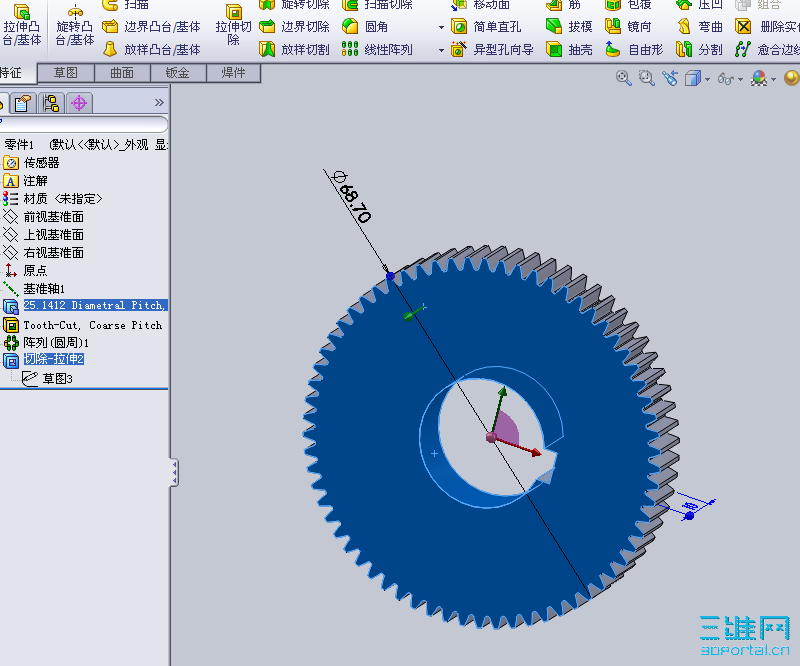

谁会算英制齿轮``帮忙下  外圆直径68.7 齿数66  谢谢  最好做模型

你得把标准搞清楚  英制齿轮有三个标准: BS436—1940,BS436:Part 1—1967, BS436:Part 2—1970 三个标准参数不一样
发表于 2010-4-28 09:50:01 | 显示全部楼层 来自: 中国北京
截图00.png 零件1.rar (373.85 KB, 下载次数: 17)

发表于 2010-4-28 14:56:58 | 显示全部楼层 来自: 中国北京
正是,用的就是画英制齿轮的插件
发表于 2010-4-28 15:03:21 | 显示全部楼层 来自: 中国湖北武汉
geartrax插件可以画,你在论坛搜吧

计算出来M=1.01  怎么回事 应该没有这个模数的齿轮吧  按英国标DP=25.14

估计是变位的,还是测一下全齿高吧?

% q* l& C/ l7 J0 e( _0 [正解哦,我没想到是变位的,那肯定是变位的,模数是1 变位系数应该是0.35,不过是没把△Y计算进去,△Y应该很小,实际也应该是在0.35左右
