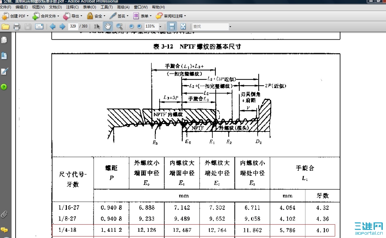

我要画一个1/4-18 NPTF 的内六角定位螺栓,请问如何定他的外径和锥度,有关于画英制螺栓的尺寸资料吗,请提供分享一下,请大大们帮忙,先谢了,如果做个模型传上来更好,因我不知道确定大径还是小径为基准画出模型

1/4 NPTF 应该属于锥管螺纹,具体参数为:0 M; W  R; \. a' z
每寸19牙,大径13.157、中经12.301、小径11.445 、基准长度6、有效螺纹长度9.7 大约7扣牙0 V" N9 X/ U4 d1 h- S- Y
斜角1°47′24″

9 y( L; t) k8 ?1 GNPTF中的F是指:Female内螺纹。这是个孔啊!?
  j" i$ O0 Q+ N* l$ ^4 z  F美制干密封圆锥管螺纹 其牙型角为60度,锥度为1:16。sw里有啊?

lyh020209
4 W- w+ k' U% L$ q& ]! G- @& l请问你从哪里查出的那么详细的尺寸参数
3 A8 I. Y: R) w3 \6 U谢谢了

是E2再加上牙高吗
