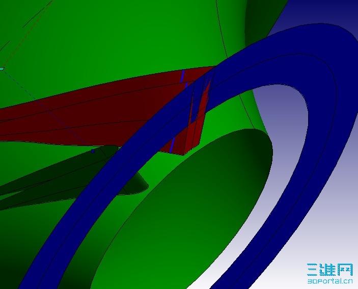

( _6 b& Q- i" N7 E# K5 t" {. w8 I yuanjiao.jpg 这是一个叶轮模型,我要想把红色叶片前缘倒个圆角,大概的形状就和绿色叶片那样,只要求倒出的圆角的圆弧面和红色叶片上的两条蓝色曲线相切并且做好也能和叶片前缘的蓝色曲面相切,实际上相当于做一个相切于3面的非正圆倒圆角,至于精度方面倒没有什么要求,只要求圆滑就行。虽然目前能勉强做出来,但实际上圆角面没有同蓝色曲面相切了,而且做的过程中那圆角面总是要高出蓝色曲面,只能反复的试做,很是费劲,所以特来求助各位高人有没有好的办法,先多谢了!

目前这样的曲面还没有倒全圆的功能,否则就很容易了。只能硬做了,如画出圆角再去修剪,相切在做圆角曲面的时候来保证。

多谢斑斑,那其他软件如UG之类有没有更好的解决办法?
发表于 2010-4-29 19:29:43 | 显示全部楼层 来自: 中国上海
我看没有一步完成的方法
 楼主| 发表于 2010-4-30 08:58:28 | 显示全部楼层 来自: 中国四川资阳
多谢版主了,那就只有还有用我的笨办法慢慢做咯

我告诉你 UG 里有这个功能
