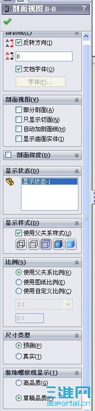

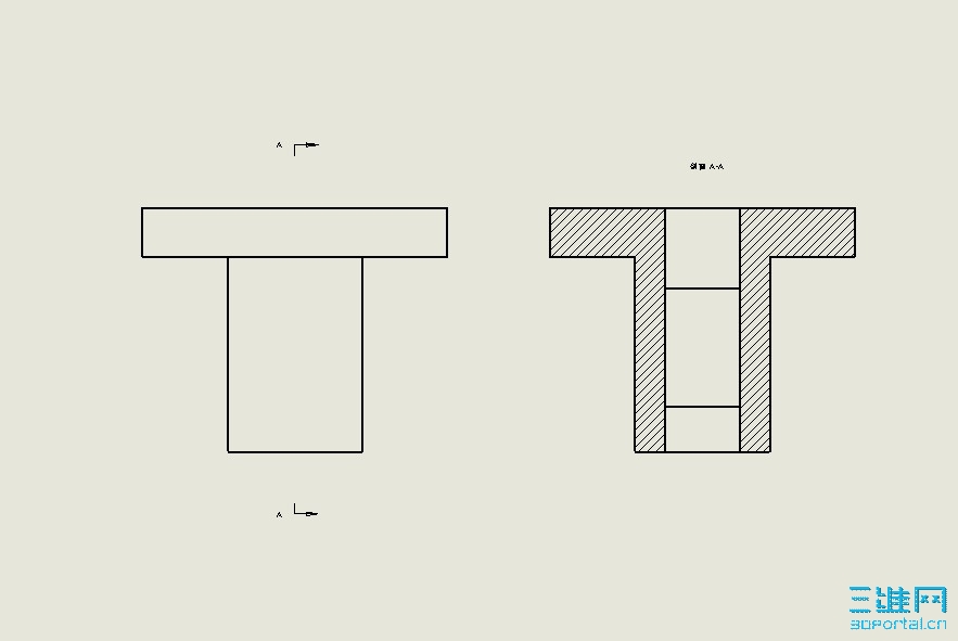

SW 工程图 装配体的 时候  比如我想剖开但是内部的零件我不想剖切 在工程图中如何实现,请知道的说的详细一些 谢谢

发表于 2010-4-28 15:15:11 | 显示全部楼层 来自: 中国江苏南京
在装配体工程图剖切时会弹出一个“剖切范围”对话框,在该框内有一个“排除的零件”选择区域,你选取你认为不需剖切的零件,生成剖视图时被选的零件就不会剖切了
 楼主| 发表于 2010-4-29 08:10:52 | 显示全部楼层 来自: 中国山东烟台
我找了并无楼上说的
 楼主| 发表于 2010-4-29 08:13:26 | 显示全部楼层 来自: 中国山东烟台
还有关于在装配体中剖切后 再另存一个配置不太理解 能详细点说明下吗?这个问题困惑我好久了
 楼主| 发表于 2010-4-29 08:21:31 | 显示全部楼层 来自: 中国山东烟台
我会啦!~~!~!原来这么简单,很多人都说装配体中先剖切 其实不用
