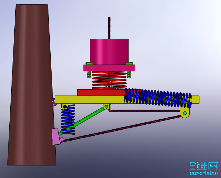

 楼主| 发表于 2010-4-30 14:36:36 | 显示全部楼层 来自: 中国江西赣州
如把钢丝绳往上提的时候 同时钢丝绳拉紧制动杆  使制动杆也可以转动 要保证钢丝绳与制动杆同时实现运动) K$ D0 E, _0 ~% c1 t
发表于 2010-4-30 15:42:41 | 显示全部楼层 来自: 中国广东惠州
你只要限定鋼繩的長度,以及各段長度在連動時的長度比,就可牽一髮動全身.
发表于 2010-4-30 15:45:20 | 显示全部楼层 来自: 中国湖北武汉
把文件传上来我们看一下。另外说明一下你这机械要怎么动作 别光用语言

 楼主| 发表于 2010-4-30 16:14:42 | 显示全部楼层 来自: 中国江西赣州
这个是装配体
9 Z. q3 C- F) c% E/ m' y 防坠装置装配体.rar (1.77 MB, 下载次数: 4)
发表于 2010-4-30 16:30:29 | 显示全部楼层 来自: 中国湖北武汉
08版的我打不开,可按danilso 说的办,杆子转动你可以定义一个夹角,用夹角的变化来实现
