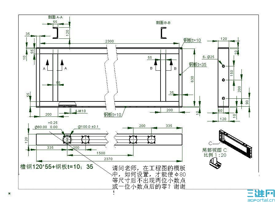

如图,请教各位老师,在工程图的模板中,如何设计,才能使小数点后面的点不出现?谢谢!
 楼主| 发表于 2010-4-29 08:29:43 | 显示全部楼层 来自: 中国江苏泰州
对不起,刚才有个字打错了。应是:如图,请教各位老师,在工程图的模板中,如何设置,才能使小数点后面的零不出现?谢谢!

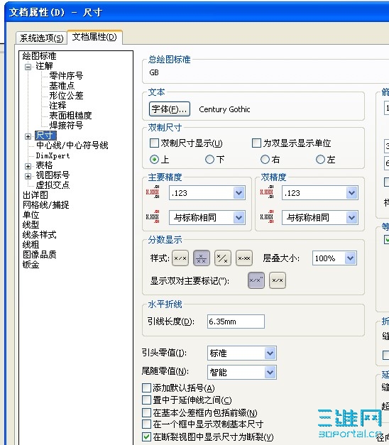

发表于 2010-4-29 08:34:23 | 显示全部楼层 来自: 中国山东烟台
如下图把后面保留数位更改下
发表于 2010-4-29 08:35:32 | 显示全部楼层 来自: 中国上海
本帖最后由 ZYLIN 于 2010-4-29 08:36 编辑 8 j& W. z9 q" U& I
& c! w( s4 [, r7 C8 G6 }  P  W设置:选项--文档属性--尺寸,设好尺寸和公差的位数即可。应另存为模板。

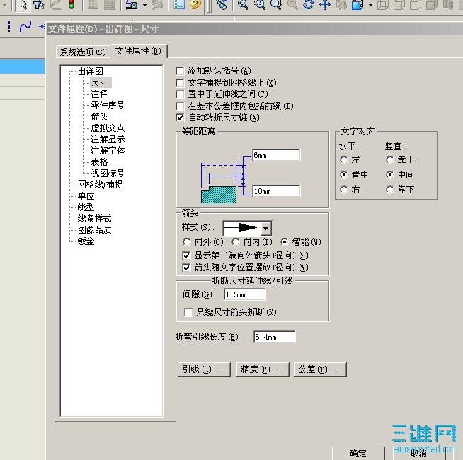

 楼主| 发表于 2010-4-29 08:52:49 | 显示全部楼层 来自: 中国江苏泰州
没有出现你上面的这个界面啊?
发表于 2010-4-29 12:35:25 | 显示全部楼层 来自: 中国安徽合肥
如下图把后面保留数位更改下8 Z, W7 V* K2 L7 B
txz1314 发表于 2010-4-29 08:34 http://www.3dportal.cn/discuz/images/common/back.gif
+ e1 `9 k7 v" l! |: r3 Z正确做法,然后保存成模板
发表于 2010-4-29 15:26:56 | 显示全部楼层 来自: 中国上海
5# jsjy-wgz 你点击最下一行的“精度”,试试看!
发表于 2010-4-29 16:29:48 | 显示全部楼层 来自: 中国江苏无锡
尾随零值移除,你的估计在精度选项里面,老版本啊
 楼主| 发表于 2010-4-30 08:09:18 | 显示全部楼层 来自: 中国江苏泰州
谢谢8楼的兄弟!你说得不错。已搞定!再一次谢谢各位!
