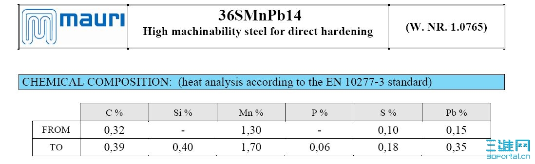

36SMnPb14(DIN-EN 10277-3)中国什么牌号怎么都查不到啊 各位大虾帮帮忙
发表于 2010-4-29 11:32:24 | 显示全部楼层 来自: 中国河南郑州
36SMNPB14易切削钢DIN EN 10277-3-2006 光亮钢产品.技术交货条件.第3部分快削钢.

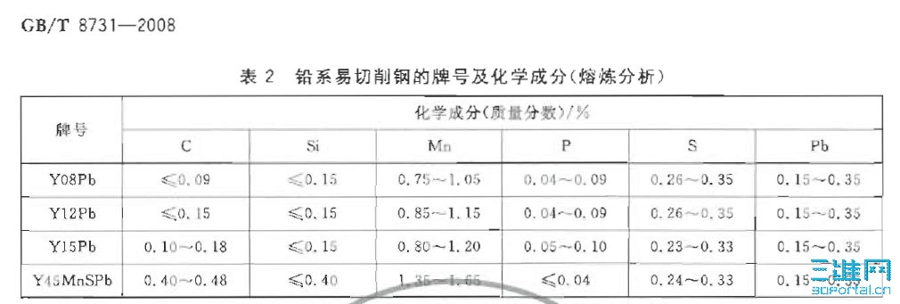

发表于 2010-4-29 11:52:50 | 显示全部楼层 来自: 中国江苏泰州
不能完全对上号,姑且可以命名为Y35MnSPb吧。
