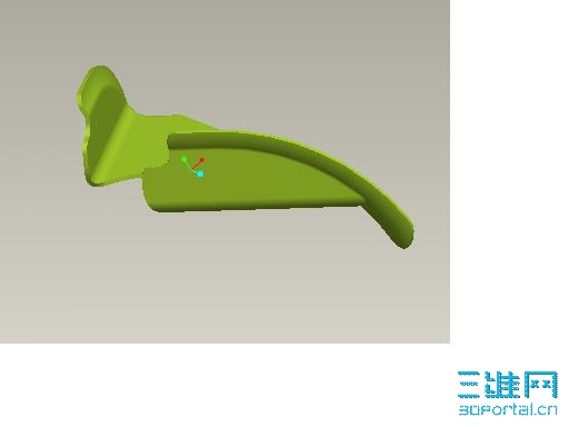

各位同行,大家看看这样的怎么做最合理,怎么样的工艺最好呢,比如定位,压料等装置如何做会更好更利手成型,这个工件是加强板来的,要求不是很高.

建议楼主不泄密的前提下, 贴出简图, 将基本尺寸、材料、公差等要求说清楚, 这样帮你的人会多点。
% Y# C, O- B4 ?5 ^' [" b& D从附图来看,应该是汽车覆盖件一类的零件,通常工艺: 一次拉延成型-----落料修边;
: T. I  u' f2 O; d5 s% e0 S, ? 这样的零件拉延成型通常配置双动拉深压机, 其压边力调整通常靠调整设备油缸压力。

谢谢,只是一摩托车架的一个加强板
发表于 2010-5-7 19:51:32 | 显示全部楼层 来自: 中国湖北孝感
建议成对出,中间连料,工序为:1.落料,2.成型,3.切断.

通过计算(最好采用软件)展开零件得出毛坯尺寸作为落料尺寸,成形时用半圆孔和孔对面的直边定位。设计成型模时要注意毛坯的稳定,在冲压过程中不要产生位移。最好先线割毛坯试模。

什么材质的,尺寸是多少?最好用油压机成型.
发表于 2012-4-2 22:00:57 | 显示全部楼层 来自: 中国广东佛山
下料  油压成型
