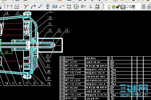

CAXA电子图在生成序号时,在明细表中自动生成“标准号”和“尺寸规格",如 GB/T 901-1988,等长双头螺柱-B级 M20X130等,SW可以吗?如何做?请高手指导?

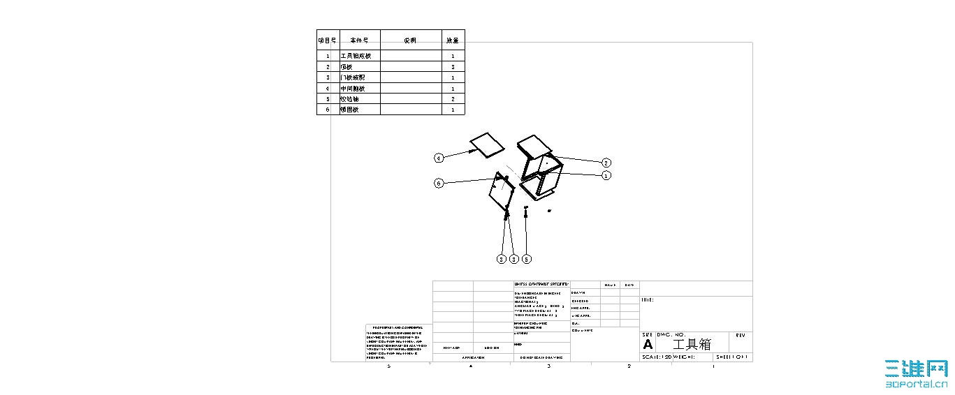

发表于 2010-4-29 19:44:39 | 显示全部楼层 来自: 中国江苏苏州
如下图这样吗?
 楼主| 发表于 2010-4-29 20:08:14 | 显示全部楼层 来自: 中国湖南岳阳
这样的,3楼的都会,我指的是标准件自动标注,见图。
