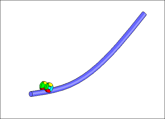

有没有哪位高手知道怎样让一个圆柱体沿着45°的斜坡从上往下滑行,知道的还请告诉小弟下,我是新手,谢谢啦

这个很简单啊,仿真的时候直接施加地心引力,最重要要加上摩擦力,要不就不真实了

" `4 X' E) U9 n- h/ I5 K補充2#加重力還要加圓柱與45度斜板的接觸,否則圓柱會直落.
