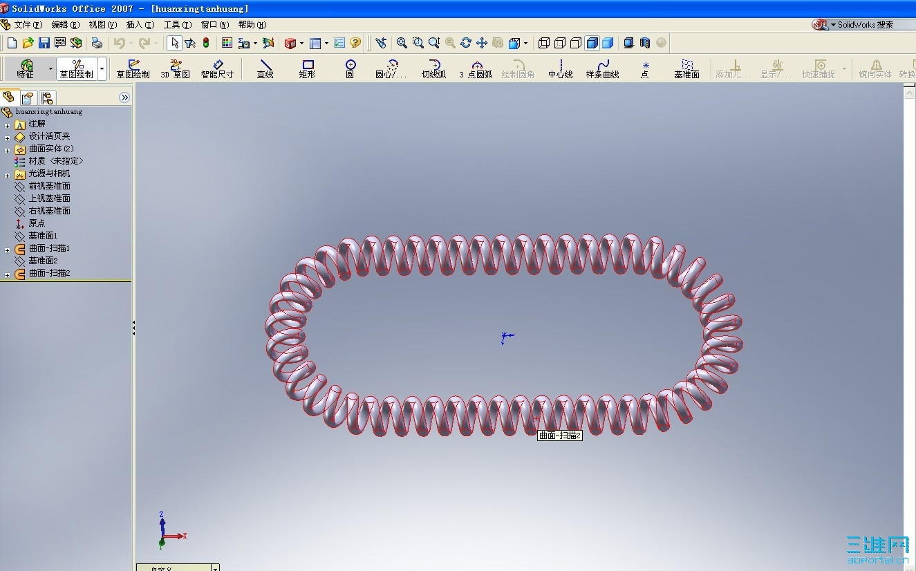

简单的环形弹簧,大家支持下!

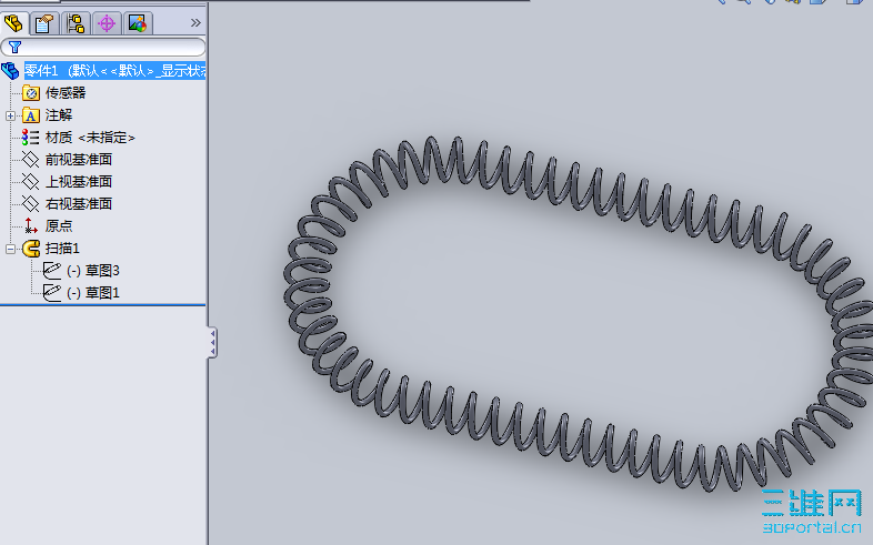

发表于 2010-4-30 14:00:37 | 显示全部楼层 来自: 中国天津
一个扫描完成的。。。。。。。。。

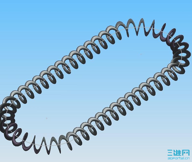

发表于 2010-4-30 15:23:35 | 显示全部楼层 来自: 中国湖北武汉
我的法向截面怎么不是圆的?
发表于 2010-4-30 15:29:33 | 显示全部楼层 来自: 中国天津
本帖最后由 81130549 于 2010-4-30 15:42 编辑 : M+ p5 e4 y" u+ S
我的法向截面怎么不是圆的?4 S1 F: |9 P7 l* b
jaychou315 发表于 2010-4-30 15:23 http://www.3dportal.cn/discuz/images/common/back.gif
$ ^7 s: _) n; {; ?我的2个草图是在同一基准面上的。。。。。关键是寻找2个草图之间的“穿越点”。

发表于 2010-4-30 16:34:38 | 显示全部楼层 来自: 中国北京
) F. ^! _0 ?( u0 [, A81130549 发表于 2010-4-30 15:29 http://www.3dportal.cn/discuz/images/common/back.gif
6 O* h8 {8 e: N1 f4 \+ Y4 U
/ W# j# k# m) L/ A; O% `# L: U9 F" W
没找到你所说的穿越点。。。。 求助

发表于 2010-5-2 20:48:20 | 显示全部楼层 来自: 中国天津
本帖最后由 81130549 于 2010-5-2 20:49 编辑 $ x; b2 c7 b7 U$ d9 a) E; E
没找到你所说的穿越点。。。。 求助
9 w4 S. |- H/ d7 f5 [; M  Ixlr1030 发表于 2010-4-30 16:34 http://www.3dportal.cn/discuz/images/common/back.gif
6 r0 {3 A9 P9 x' ~将轮廓草图右移。穿越点在路径园右侧的4分点上。即钟表刻度的3点钟位置。
