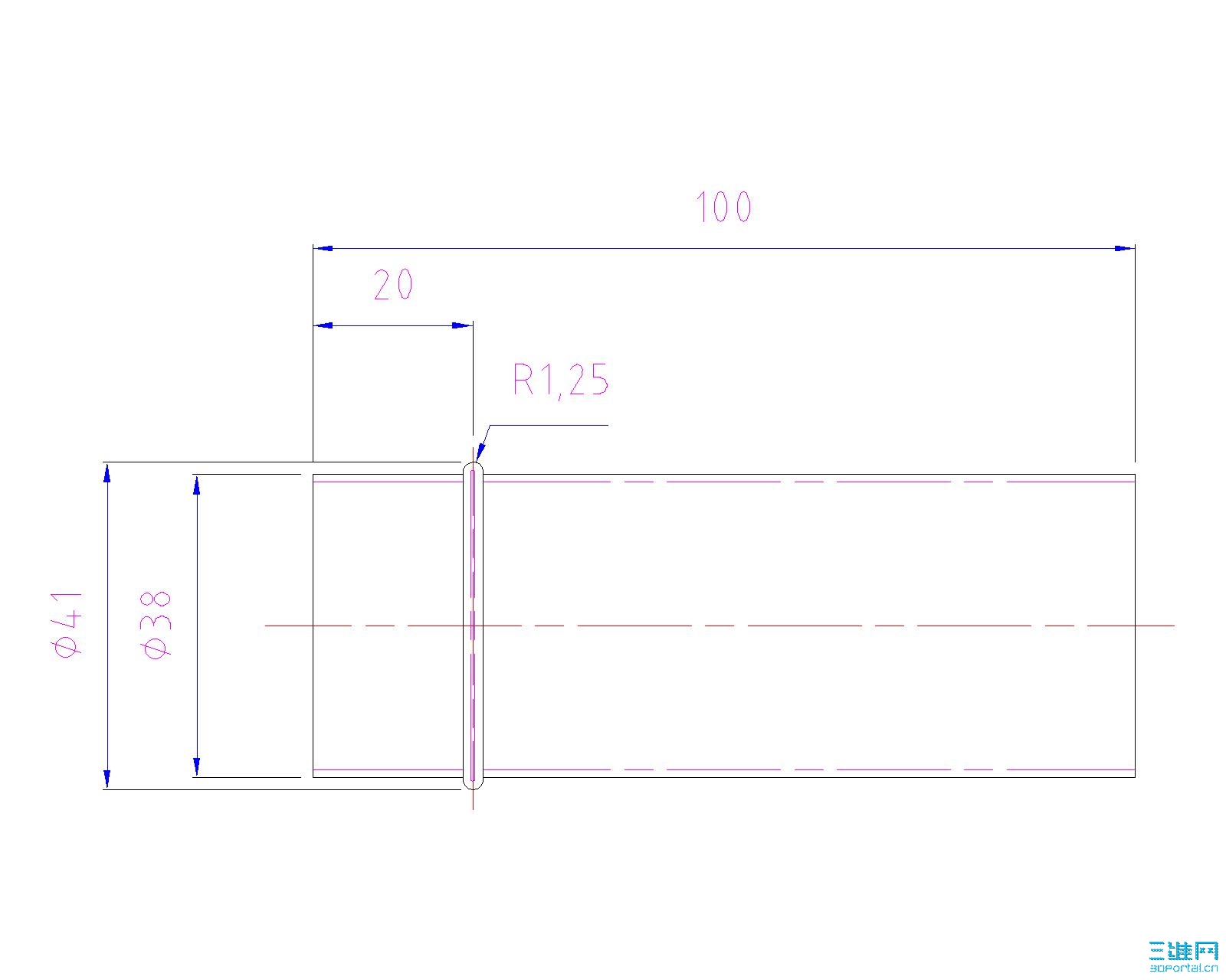

求助附件中的零件加工工艺,尺寸公差及表面粗糙度均无要求.

很简单的零件呀,什么材料?38外圆的点划线是什么意思?
发表于 2010-4-30 13:16:49 | 显示全部楼层 来自: 中国浙江台州
看这图很简单,好象是管件挤压成型(材料有限制);精加工也可以,取决于材料了
 楼主| 发表于 2010-4-30 13:43:17 | 显示全部楼层 来自: 中国浙江杭州
是圆管直径为38mm,长度至200mm处有凸出半径为1.25mm,即突出的外径为41mm,求怎么加工?
发表于 2010-4-30 14:11:48 | 显示全部楼层 来自: 中国江苏南京
很简单的,就是用车床加工呗,但要注意圆管的加工后壁厚不能太薄,否则会变形,如果太薄,可以在管子中间加个棒,呵呵。。。。。
发表于 2010-4-30 15:15:22 | 显示全部楼层 来自: 中国河北秦皇岛
用45*3.5管子下料 直接可以车出来 怕变形的话在夹持端加开口铜套

用成形刀车就行。

应该是镦挤成型,找找管接头生产厂家

选择合适壁厚的管子用车床车出即可。
发表于 2010-5-2 11:54:34 | 显示全部楼层 来自: 中国重庆
用缩管机做的  在汽车配件上相同的结构很多

看这个零件20毫米处的凸台应该做定位吧,是挤压成型,或就是焊接吧。应为单边
7 A0 w2 r1 E& _( O2 L凸出只有1.5毫米。

用车来加工肯定是不合适的,一是材料上看不合算,二是加工成本也偏高。建议采用薄壁管,冲床上墩压成型。
 楼主| 发表于 2010-5-7 10:52:12 | 显示全部楼层 来自: 中国浙江杭州
已解决问题了,我们公司采用在车床上设计内孔挤压刀.
