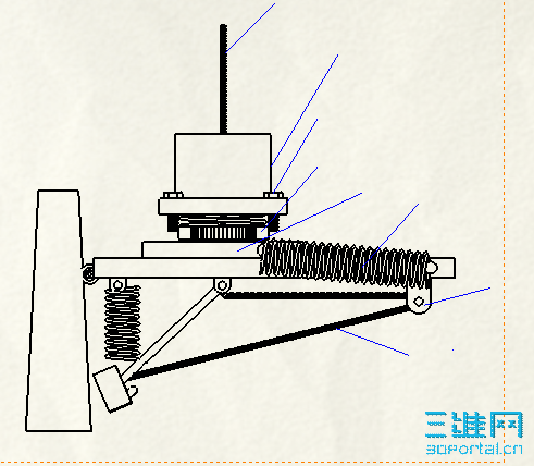

装配体转成工程图  怎样对工程图里的零件进行标序号  求高人指教   小弟在此万分感谢* |, H: N+ a' b* f8 k8 ^: ?5 {2 y

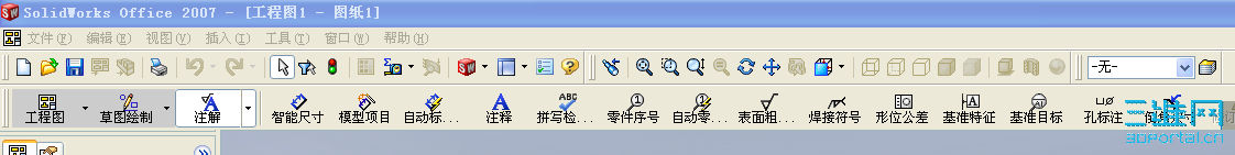

在注释里面有个零件序号,直接用就可以了啊,不用你划线的。
发表于 2010-4-30 15:16:41 | 显示全部楼层 来自: 中国浙江宁波
可以用【零件序号】自己标,也可以【自动零件序号】自动标,用材料明细表还可以根据【自动零件序号】自动产生明细表
