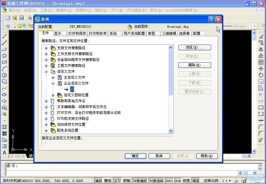

AutoCAD 2008-2009+机械工程师2010(正确安装和破解),运行机械工程师2010,
1 S" O  R% U8 x3 K+ w用 AutoCAD 菜单的工具--选项--文件--自定义文件--企业自定义文件(点击空白箭头)--浏览$ \& g5 ?! O+ P5 G& y7 ?
--C\:机械工程师2010文件夹里的suppcrt2008或2009--打开(此时显示是空白)--点击文件" x9 w& v- y- O7 c( c+ f4 K
类型选择编译菜单,就能显示mmool-ddl和mtool-qy选择mtool-qy打开、应用、确定,OK!+ w( ?# K0 c- c" {/ q9 ?, I  Y9 U* N
机械工程师2010.jpg 6 z  Y& r9 ~1 E* s, [! h
& p7 J  n" T; k/ N. d: @ 机械工程师2010(2).jpg
