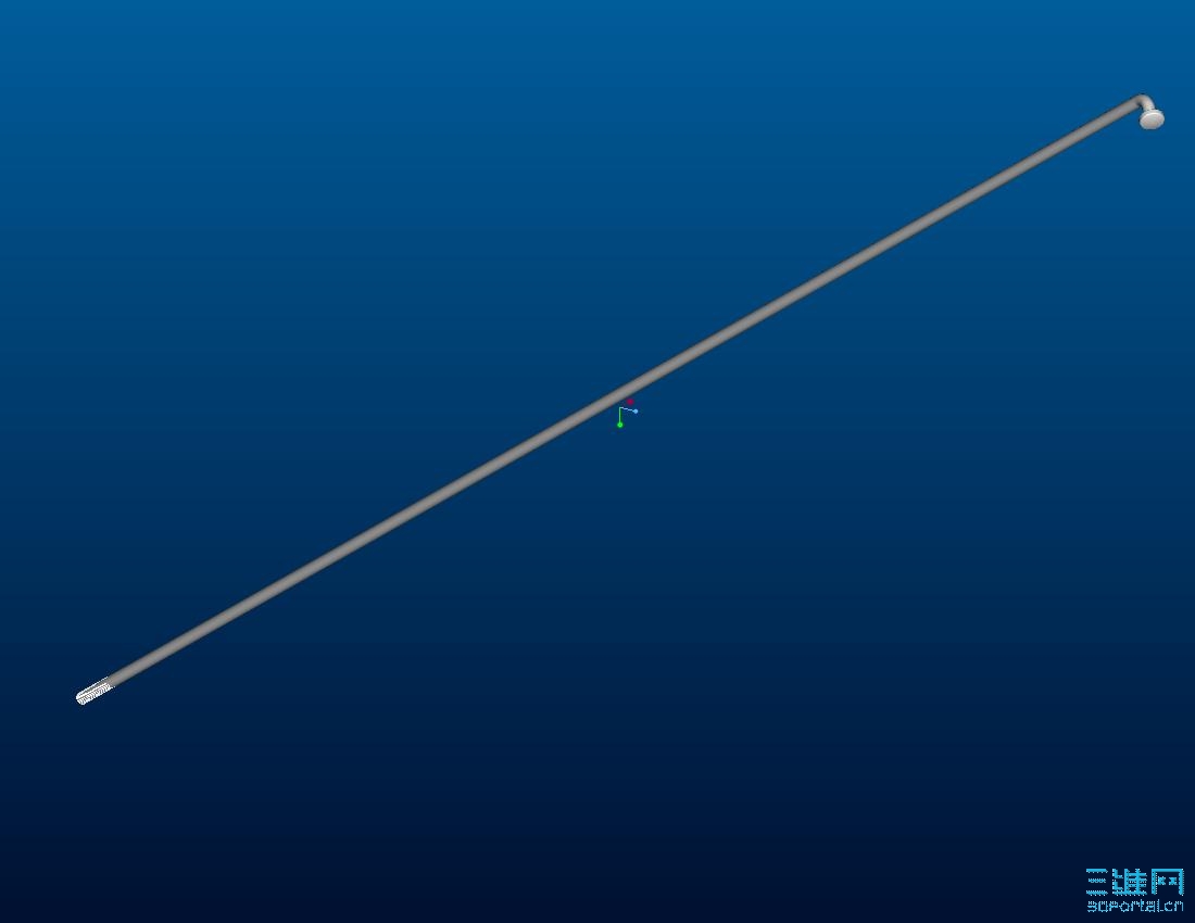

各位大侠请问怎样才能把,这个辐条装配到钢圈上呀??7 w$ o  }4 A% ?, `( C$ I8 W
    这是自行车的轮子

貌似这个钢圈画的不太对吧
发表于 2010-5-1 12:10:09 | 显示全部楼层 来自: 中国河南洛阳
图画的有问题吧?

由于没有图纸只是看着自行车建的模
1 G( ^' t" k& k$ d   有许多错误的地方还请各位多多指正指正,并帮忙改改,装配装配。0 p4 ^4 B3 V  g4 i
还有就是做辐条的螺纹怎样才能修改设置使它的螺距在比较小的时候也可以扫描出来,我画的时候太小了就扫描不了了* F$ O" D+ i( ?4 M8 @$ V
  谢谢了。

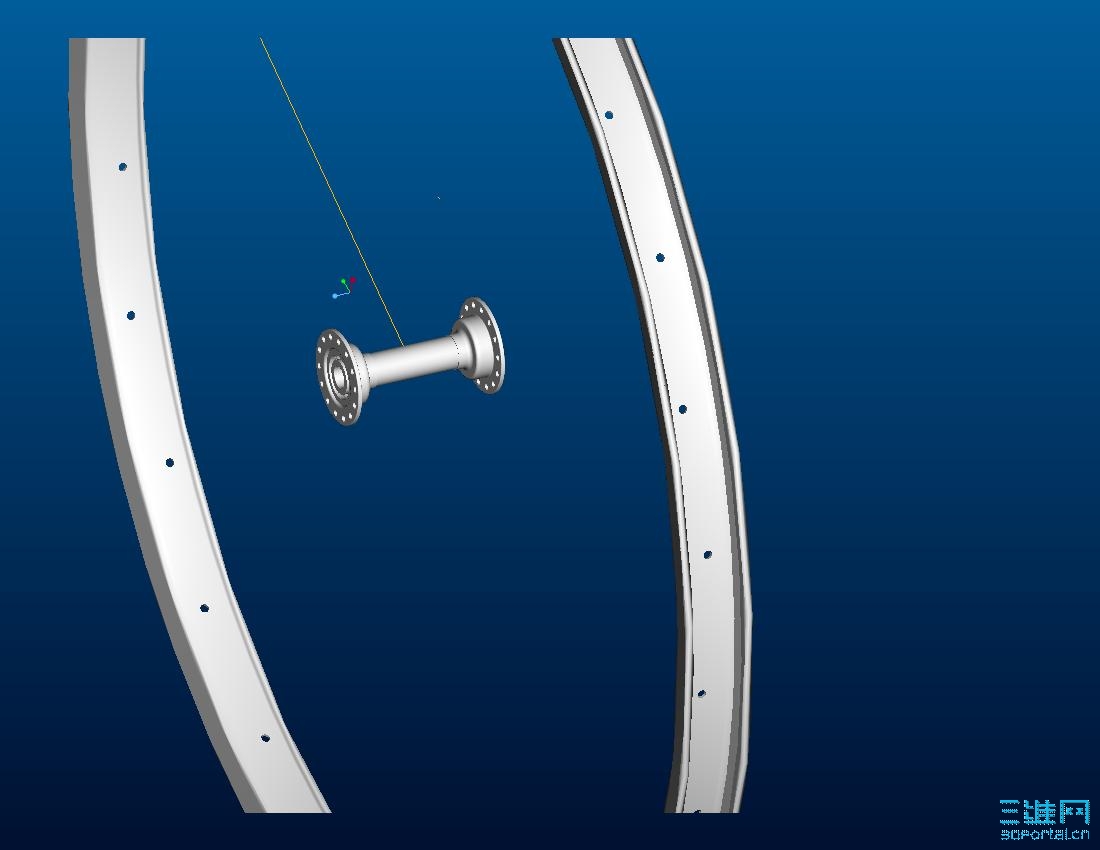

这就是自行车的前轮,你可以先看看自行车的前轮再装

在做刚圈的时候要考虑好相对孔的位置关系,做好了就不难装配了

先在轮那里每一个孔建一条轴,然后在装配中运用轴对称就OK了

你这个辐条好像没有对吧?应该两边都有一定的幅度

建点。。用点来,快点。。方便。。

安装时,辐条螺纹端中心线在车轮的中心平面上,而另一端则分别在中心平面两侧,因此辐条是弯曲的。在进行辐条建模的时候应该要考虑到这一点,尺寸准确的话,直接用两个插入装配应该就可以了。
发表于 2010-5-4 16:10:28 | 显示全部楼层 来自: 中国广东广州
没看图,做此类装配零件最后用自顶而下的方式做,不要一个个做好了再装配。* Q% i% Z7 J4 E8 a! Z
你这个做好了再装配也是可以的,不过最好附上一张“实图”作为参考
发表于 2010-5-4 16:52:15 | 显示全部楼层 来自: 中国天津
骨架装配可以做到的啊  我有这个模型的
