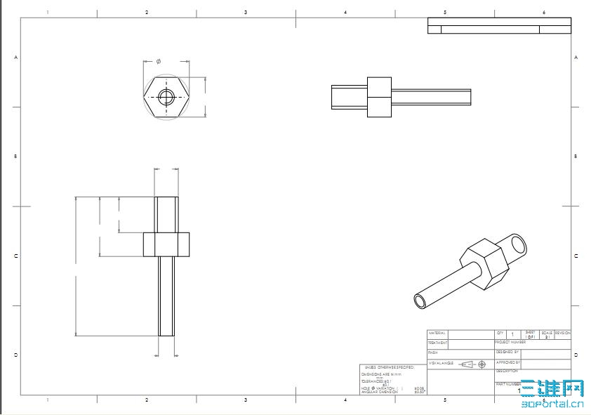

[求助] solidworks 2009 打印出pdf图纸为何没有尺寸
发表于 2010-5-1 13:48:09 | 显示全部楼层 |阅读模式 来自: 中国广东珠海
各位,我的solidworks 2009 打印出pdf图纸为何没有尺寸,连标题栏里的内容也没有啊?. P, L+ d/ m7 u2 U9 W
请大家给个解决办法。付一个简单的样图。* I! w0 e! M8 J4 z
 楼主| 发表于 2010-5-3 17:46:08 | 显示全部楼层 来自: 中国广东珠海
看来,只有靠我自己了,我已找到答案了,就是少了一种字体,要安装该字体,附件如下:
