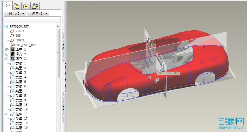

怎样把图中填充的三个面和 汽车模型分开   便于汽车的观察啊?

发表于 2010-5-3 08:37:51 | 显示全部楼层 来自: 中国广东中山
可以将三个面隐藏,选取三个面----在空白处按住右键弹出选项-----隐藏----完成

 楼主| 发表于 2010-5-3 18:23:24 | 显示全部楼层 来自: 中国河北秦皇岛
2# DECISE隐藏了  看是能看见
发表于 2010-5-3 18:46:28 | 显示全部楼层 来自: 中国山东青岛
新建一个层,把不想看见的元素都放进去,然后把层隐藏
 楼主| 发表于 2010-5-3 21:48:40 | 显示全部楼层 来自: 中国河北秦皇岛
4# maici 1 s3 i1 T) l! Z6 p- C6 z

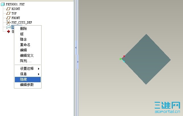

关键是 我在proe 造型---跟踪草绘里插入的三个图面不知道怎么隐藏
发表于 2010-5-4 08:21:39 | 显示全部楼层 来自: 中国广东中山
5# xiangmengsuifen
! K- l2 i/ Z8 s2 p% ~; U! f: @
& u5 }0 q8 r4 r7 i* o6 t' t
# U% M* R3 X5 l% V6 v( C1.可以进入造型---跟踪草绘---取消显示 就可以了/ }! g; }5 e" m: l; Z
