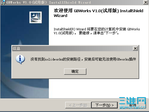

我下载了新迪GBWorks V1.0试用版,先前安装成功了Solidworks2010 SP2.1 ,在安装GBWorks V1.0时出现下面问题:
 楼主| 发表于 2010-5-3 10:00:42 | 显示全部楼层 来自: 中国浙江金华
结果Solidworks2010不能加载此插件

第一、GBWorks V1.0试用版的CAD适用版本是SolidWorks 2009;运行环境是Windows XP / Vista 中文版 ,你装的是2010的,试用版不支持。
6 l5 a* c; [6 W  H4 j! f第二、你安装的GBWorks V1.0试用版限制了一部分功能,正式版才能使用所有的功能。
