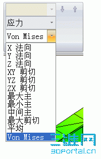

Von Mises是一种屈服准则,屈服准则的值我们通常叫等效应力,它遵循材料力学第四强度理论(形状改变比能理论),它是作为衡量应力水平的主要指标。
9 B$ x' g7 s6 Y  U0 t第三强度理论认为最大剪应力是引起流动破坏的主要原因,如低碳钢拉伸时在与轴线成45度的截面上发生最大剪应力,材料沿着这个平面发生滑移,出现滑移线。这一理论比较好的解释了塑性材料出现塑性变形的现象。形式简单,但结果偏于安全。第四强度理论认为形状改变比能是引起材料流动破坏的主要原因,结果更符合实际。
: K: M& J- s, }4 Q一般脆性材料,铸铁、石料、混凝土,多用第一强度理论,考察绝对值最大的主应力。一般材料在外力作用下产生塑性变形,以流动形式破坏时,应该采用第三或第四强度理论。压力容器上用第三强度理论(安全第一),其它多用第四强度理论。. i& i% c  @! N; W
第四强度理论应力,即Von mises(范•米塞斯)等效应力作为衡量应力水平的主要指标。Von Mises应力是正应力和剪切应力的组合,常用来描绘联合作用的复杂应力状态。' V4 ]' k" d+ [/ _4 N1 G
Von Mises应力是正应力和剪切应力的组合,常用来描绘联合作用的复杂应力状态。3 n4 D2 v- ~! l4 v( b' U0 t
Von Mises Stress用应力等值线来表示模型内部的应力分布情况,它可以清晰描述出一种结果在整个模型中的变化,从而使分析人员可以快速的确定模型中的最危险区域。
