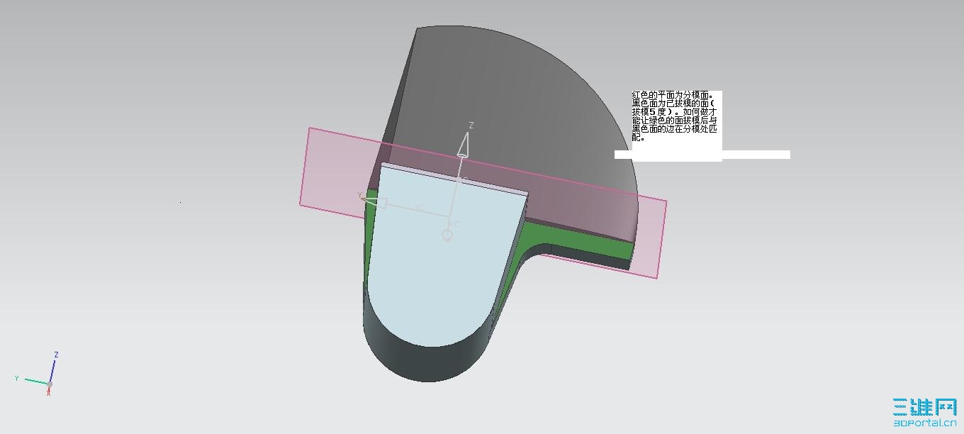

如下图所示的拔模你会怎样做?谢谢

在黑色已经拔模的根部和绿色的头部花一条线然后拉伸个面      对绿的部分进行替换面就OK了

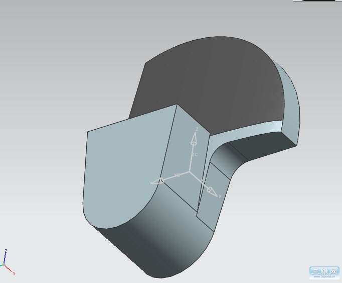

1.将已拔模的部分以分型面镜像到另一边,将多余的部分修剪掉并求和就是完全匹配的了。2,拔模前先将两边做成一样,拔模后将多余的修剪掉也可以。 2-1.jpg

感谢楼上的指点,但我需要的是绿色面带圆弧边的厚度尺寸保证不变,类似从圆弧边向上拔模。而你做的好像是边处厚度发生了变化。恳请再指点。
