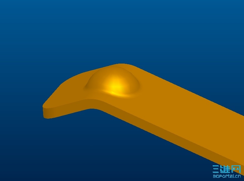

如提,這種彈片用板金畫之後,上面的圓點該用甚麼特徵表示?請大大協助,最好能放上原始檔案,謝謝

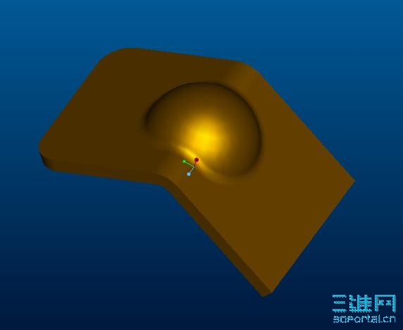

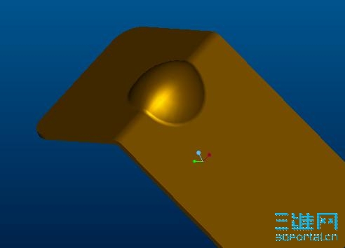

请楼主看看这样行不行?

如果要求圆球形状保持不变形,只能form的模具做成同样角度的折弯,然后先折弯后Form
发表于 2010-5-4 12:23:38 | 显示全部楼层 来自: 中国江苏南京
如果球型形状要求不高的话,也可以采用插入里面的高级特征命令,使实体区域发生变形。
wz_111 + 2 应助
 楼主| 发表于 2010-5-4 12:24:56 | 显示全部楼层 来自: 中国台湾
果然是厲害阿.之前使用成型工具會遇到必須為平坦面才能做.所以現在要先成型後折彎.感謝大大用心分享

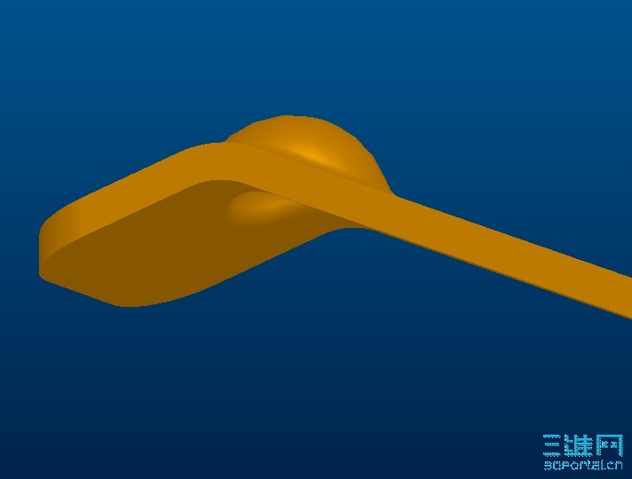

要想漂亮,就用曲面来做,绝对不变形!
