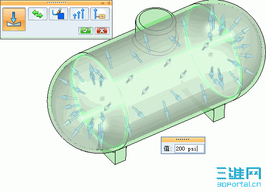

在进行压力载荷输入的时候,可以使用压强单位psi,如下图输入200 psi # Q0 W: m  u/ a
# T. G8 u8 }; L# c* U. H1 g
1 A9 x4 g4 J1 Y8 `" V软件会自动换算成文件单位,如下图就被转为了1378 kpa(千帕)。

那么psi是什么单位呢?它是压强单位,即磅/平方英寸。PSI英文全称为Pounds per Square InchP是磅PoundS是平方SquareI是英寸Inch。欧美等国家习惯使用psi作单位。5 }- n: C/ Q7 P( O/ W/ n2 _
psi 换算如下:
% F9 g+ q1 U. W& |: R( H4 T& `& `1psi=6.895kPa=0.06895bar
, C: A5 A. _. U9 l! K8 \7 S1标准大气压(atm)=14.696/英寸2(psi); `) z$ J% b2 u8 h1 b
