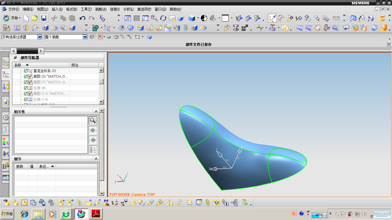

截图28.png 这曲面我该怎么做?谢谢指教。。。请会的大哥给小弟讲讲,感激不尽

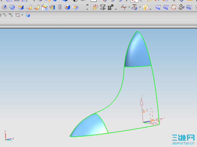

发表于 2010-5-4 23:24:13 | 显示全部楼层 来自: 中国山东济南
1# 范枫
; S& q. O5 P6 z( u. Z8 s1 q. E- o1 ?8 H
典型的5边面拆分,这是基本功要多练练。
( {1 @- [8 g9 s. C* K# r6 f6 {% U
, h  ^( G6 R8 I: p( y! [9 T这也是最简单的一种拆分,还有很多分发,可以使曲面更光顺。
beyond2009 + 5 应助
发表于 2010-5-5 08:01:04 | 显示全部楼层 来自: 中国广东广州

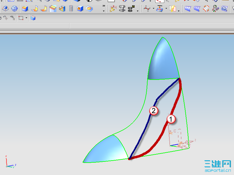

先做出曲线1(二楼图片)形成一个四边曲线,用通过曲线网格命令做出曲面1,然后做出曲线2,又产生另一个四边曲线,注意曲线二不是一个直线,也不是样条,是两条线段。把刚才做出的曲面用曲线2修剪,然后再次用通过曲线网格命令做出曲面2。就行了这样的曲面不能有尖角,否则做出来的曲面是不能用的。

曲面拆分的原则就是:努力的创造构面的四个边,保持四个边与邻面的连续关系(用于保证构面的质量)。熟能生巧,多看别人的拆面教程,找一些练习做做。

截图32.png 我做好的曲面,谢谢大家。。。。。我是用了n边曲面和修剪做的,五边拆分我还是没掌握好
