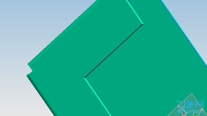

弯边后两个边不可能重合,应该是45度角接缝,没有45度接缝就没法展开出来。请教在弯边中如何实现?先谢了!

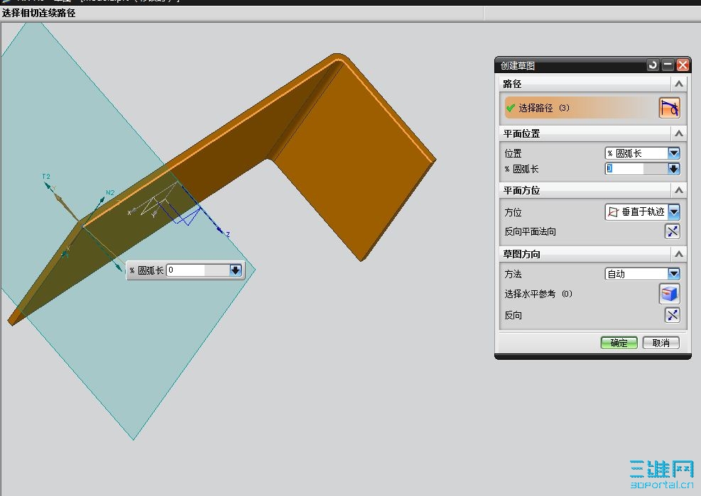

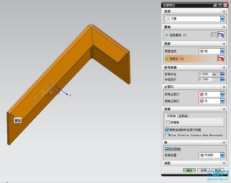

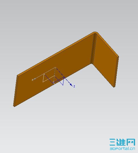

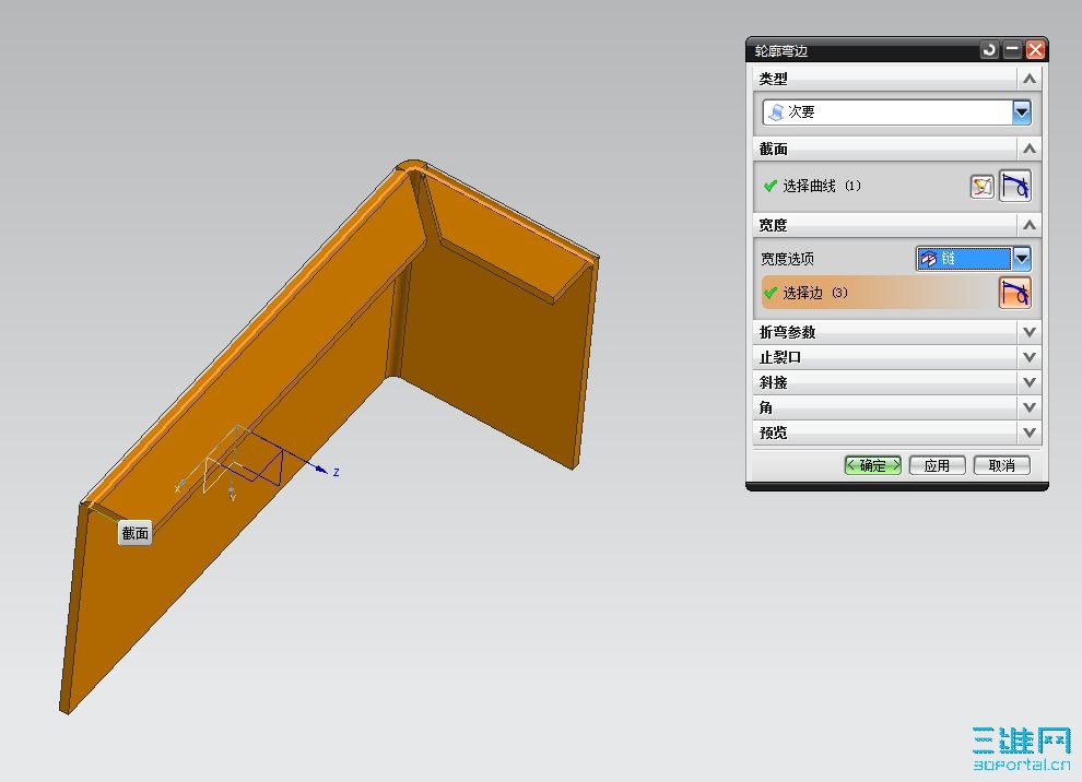

按如下步骤:1、建好L型弯;2、选轮廓弯边命令,点草绘进入绘图界面,绘制需要的曲线长度;3、完成绘图后退回主界面,在宽度选项上选“链”,在绘图区选择需要弯边的轮廓;4、如图5设置。可以得到你想要的结果。
