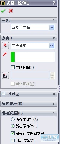

我的是一个装配体里面产生的一个特征经过阵列之后 单独打开零件之后那些特征就没有了,我想问一下如果将这些特征放到各个零件中去?麻烦有知道的告诉一声 谢谢!

选中将特征传播到零件哈

二楼  麻烦你详细说明:怎么才能传播到零件啊?
发表于 2010-5-7 23:52:00 | 显示全部楼层 来自: 中国浙江杭州
终于搞懂了  谢谢提醒  不然还不知道有这个功能呢
