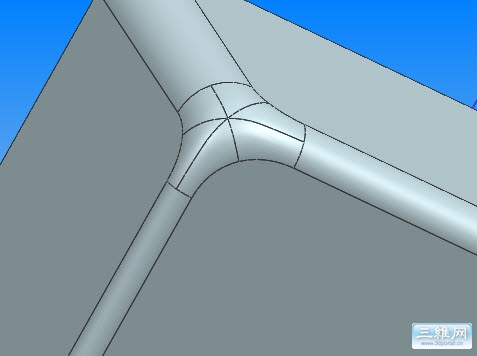

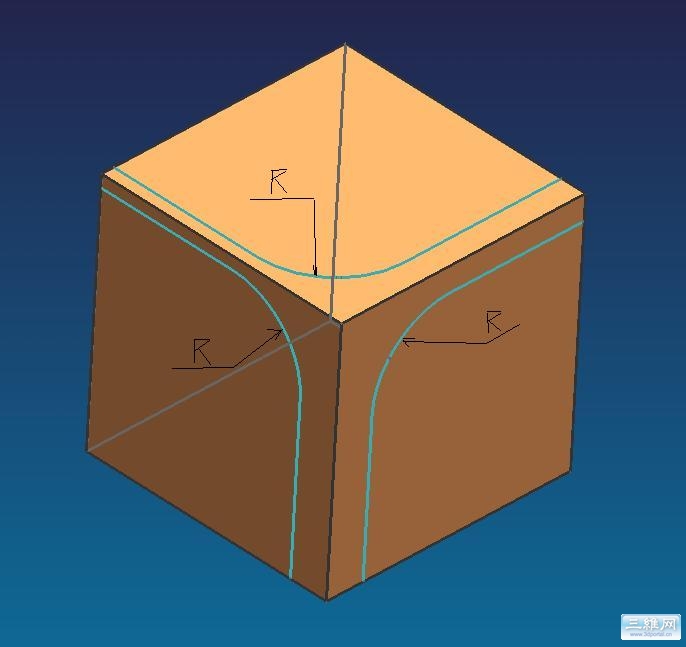

: E+ t) B$ U/ r最近工作中遇到个问题,对于一个长方体的相交于一点的三个边倒不同半径的圆角,不知道怎样才可以使圆角相交部分形成非常平滑的过渡,看上去就象一个球面一样。(就象同时选择三条边倒同一半径的圆角出现的效果差不多),7 u1 I; d0 [$ a1 L, C1 q' X
12.JPG   P, D9 e# c- A3 c9 n
图中相交处需要为R,我是初学者,请大家指点指点呀

可以参考一下骰子的画法
发表于 2010-5-6 18:39:05 | 显示全部楼层 来自: 中国河南洛阳
不同的曲率面相交后就是一个曲线,不可能圆滑,除非使用变半径多次圆滑

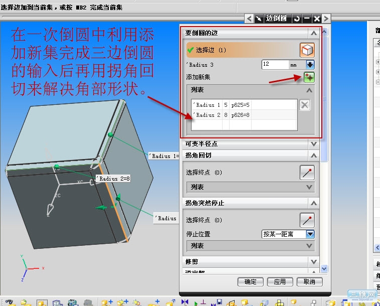

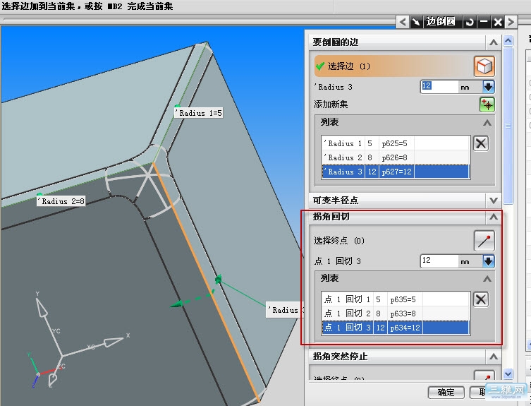

发表于 2010-5-6 19:48:19 | 显示全部楼层 来自: 中国四川广元
beyond2009 + 3 应助

谢谢各位的解答,尤其感谢gyhrp的耐心细致的解答。
0 _6 y5 I% L. H9 E/ f* n: v但是我还是有点疑问,这样虽然能够倒出3个不同半径的圆角,但是不同半径相交处却不是R,而是不规则的曲线,该怎么样才能让这些不规则的曲线变成R呢?(主要是因为我要画出来给别人做三维加工)

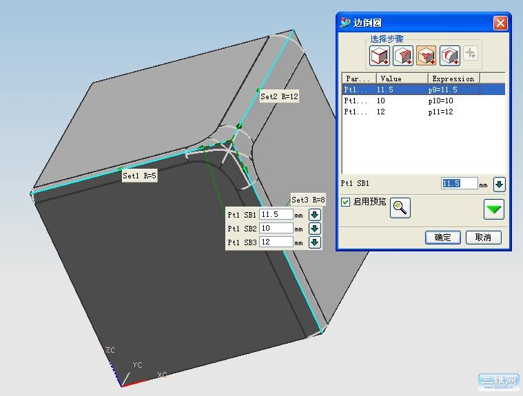

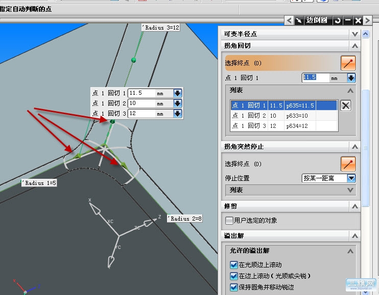

发表于 2010-5-6 21:24:42 | 显示全部楼层 来自: 中国四川广元
beyond2009 + 3 应助
 楼主| 发表于 2010-5-6 22:04:45 | 显示全部楼层 来自: 中国浙江温州
感谢gyhrp的解答,不知道你用的是UG多少版本的,我的是4.0的,我是新手,菜单有点区别,搞不出来啊。

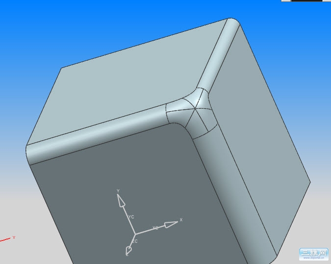

 楼主| 发表于 2010-5-7 11:43:06 | 显示全部楼层 来自: 中国浙江温州
& m5 T& y4 b6 m( N9 Y' e( J3 z7 ]5 c3 ]+ b) D& y! }
终于用4.0也做到gyhrp的程度
0 q4 c- G, D1 q5 r# C5 X
# ]$ J0 |5 ~2 c! U. {- U, h2 x但是我还是有点疑问,对于setback值到底要多少的时候,相交处的圆角才是真正的R,而不是近似R的曲线,这里面是否有公式或者关系什么的。
