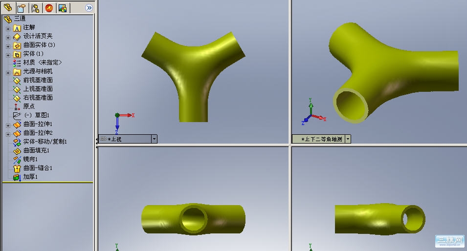

发表于 2010-5-6 19:28:01 | 显示全部楼层 来自: 中国浙江嘉兴
瞎搞一个,非标的
参与人数 1三维币 +1 收起 理由
chenjun520601 + 1 积极应助!
发表于 2010-5-6 19:52:39 | 显示全部楼层 来自: 中国河北邯郸
呵呵,楼上的不错~~~~~

发表于 2010-5-7 20:37:45 | 显示全部楼层 来自: 中国河南洛阳
瞎搞一个,用曲面画的。

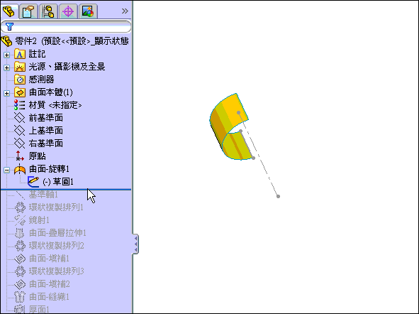

三通畫法
  Y; [# p2 F, ~1 q5 |" s- o: i& O  n2 F* z
chenjun520601 + 2 热心应助

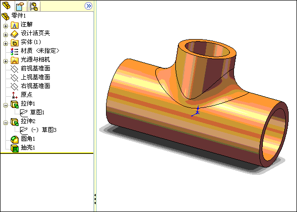

发表于 2010-5-13 13:27:11 | 显示全部楼层 来自: 中国山东淄博
请问此例中如果是等半径三通,如可才能倒出4楼的那种圆角?
