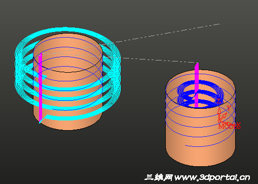

外螺纹怎样编,请给个图档
发表于 2010-5-7 20:45:59 | 显示全部楼层 来自: 中国浙江绍兴
借着你的浓厚兴趣  我帮你做了一个     和内螺纹一样   反向一下就搞定了

 楼主| 发表于 2010-5-9 19:56:30 | 显示全部楼层 来自: 中国浙江嘉兴
师傅内外怎样切换,你的图档这次怎么老是变成外螺纹,怎样铣内的,我就是搞不懂,哪个按钮时内外切换的?看的一头雾水
 楼主| 发表于 2010-5-9 19:58:00 | 显示全部楼层 来自: 中国浙江嘉兴
师傅啊师傅啊你在哪里啊……
发表于 2010-5-9 21:21:34 | 显示全部楼层 来自: 中国浙江绍兴
内的  有视频的按照视频做就OK了

 楼主| 发表于 2010-5-12 21:38:03 | 显示全部楼层 来自: 中国浙江嘉兴
反向一下就搞定了知道了搞定

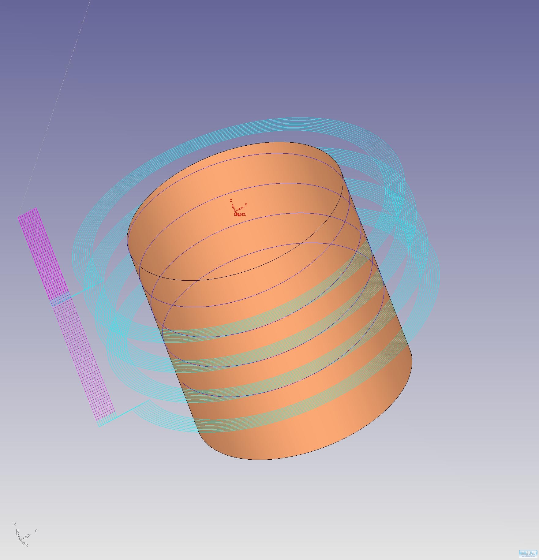

 楼主| 发表于 2010-5-12 21:52:31 | 显示全部楼层 来自: 中国浙江嘉兴
h.png 今天上班终于派上用场,加工了螺纹
