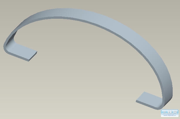

Snap1.jpg % j! @  i  A5 _( Z% `
. g! s7 F; Q) ?7 O! b5 n. L( u
要做如图片所示的一个弹簧片,要求弹性较好。  W" v0 x& e; ^: z; o& T
, Q/ p1 J) T1 E/ o0 s
已知:用普通弹簧钢+电镀的话弹簧钢变脆没了刚性;& f* _1 F! Z* S" p* s6 Q
        用普通弹簧钢+发黑处理,发黑的话不知道工艺是不是不好,使用4个月左右还是会生锈。* Y3 E! x9 I& K9 b5 A1 C3 Q  k/ p, p& d
4 u+ b* Y" C+ s1 G. [: Y
现在请问用什么材料或表面处理好?/ T* }0 Q1 O+ \9 I. H. [* ~
5 {: q' x8 s2 @( Y+ n5 l比如说用哪个牌号的不锈钢弹簧或铜制弹簧能保证较好的弹性和防锈能力;- |$ l# S* ?6 x9 V) {
如果用普通弹簧钢的话又用哪种表面处理方法较好?

0 x& j/ L1 S% q不能用高锰钢,高锰钢是水韧处理后极耐磨耐冲击的材料,一般用于挖斗齿、履带等0 r! [) {* f7 w; `+ ^: J
普通弹簧钢+电镀,弹簧钢变脆是因为镀前表面处理和电镀时产生的氢进入钢中产生氢脆现象。工件硬度大于48HRC不宜电镀,原因主要是零件酸洗过程中有氢的渗入,硬度越高产生氢脆的可能性越大,一般以40HRC为限,40HRC以下承受静载荷或在动载荷下要求有限使用寿命这类零件电镀前不需喷丸,镀后不需除氢,在动载荷下要求无限使用寿命镀前需喷丸,镀后不需除氢。在40HRC以上,镀前要消除应力进行喷丸处理,镀后要除氢3Hour,(191±14℃),与这些电镀件相邻的零件表面如有缺口或突变剖面时,那么这些相邻的零件表面也要喷丸处理。* H/ `# I* u+ K: d$ S
另外铍青铜和磷青铜均有很好的弹性,可以用来制作弹簧。

65Mn热处理+发黑,工件表面上防锈油,我们目前都是这么做的

首先应该知道使用环境,如果在大气环境下,要求长时耐腐蚀可选用1Cr18Ni9不锈钢弹簧钢带制作,表面可不做任何防腐处理,且抗松弛性能很好;如果用60Si2Mn、55CrSi之类的合金弹簧钢的性能也不错,如果耐腐蚀性要求较高可以电镀,最好镀锌,电镀后特别要注意及时进行去氢处理(160度回火6小时左右)能消除氢脆,如果耐腐蚀性要求不高可以喷漆处理;如果对松弛性能要求不太高时可以用碳钢(65Mn、70、70Mn),表面防腐处理同上。如果在海水环境中,则最好不要用不锈钢。

使用 JIS 的 SK5軟質材料,在機台成形後,施行高溫熱處理- V: s' y$ l/ }
硬度約HRC 45度即可,若需表面鍍鋅或五彩,需做去氫處理,已防氫脆斷裂

弹簧钢65Mn,后处理采用美加力处理就能获得更好的耐蚀性和弹性

薄的话用不锈钢SUS301,直接冷弯成型,不必表面处理。厚的画用其它不锈弹簧钢。
