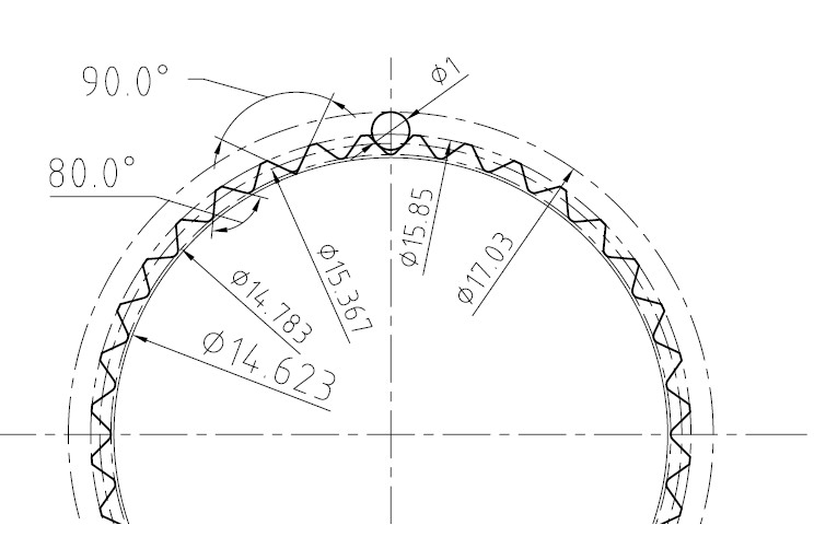

齿槽角α=90°,齿形角β=80°,什么概念?有图纸或图片吗?

贴个图吧。有了量棒直径dp=1,没有跨棒距吗。

 楼主| 发表于 2010-5-13 17:28:23 | 显示全部楼层 来自: 中国广东深圳
现在厂家给出外花键的参数了  q  T, q! w3 c; [2 ^
附图/ T: r1 Y( d/ }: Z) Y6 M
waihuajian.jpg 1 X$ f) Q' v# g0 g! L. I, c4 M6 T
5 e1 W  ]9 u# a' k2 R- J& b3 q大家再看看吧。
 楼主| 发表于 2010-5-13 17:31:28 | 显示全部楼层 来自: 中国广东深圳
外花键的几个参数。2 e' M8 W* H  _( z3 p; X
剩下的如何算呢?大家帮忙算算。
