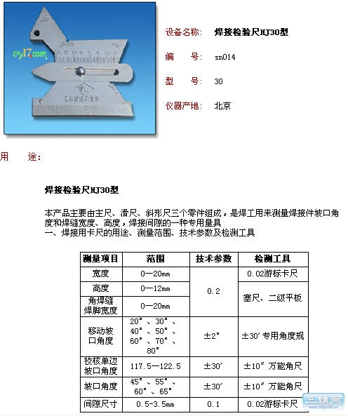

由主尺、滑尺、斜形尺三个零件组成,根据测量要求的不同,分好多种尺子,例如:HJ30型;

焊接检验尺多种多样,用法也不一样,建议你看相应的说明书,焊接尺在我们这儿主要用于焊前焊缝尺寸的检测,如焊接坡口角度,错缝量,焊后主要用于焊缝余高,焊缝宽度、焊脚高度等的检测。

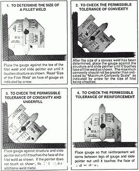

操作说明 (英文)
