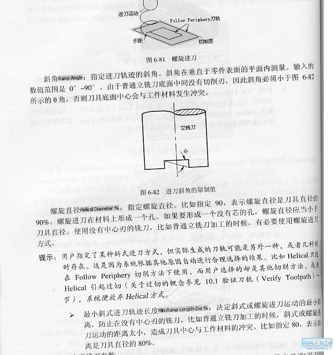

  关于非切削运动中的参数,有这么几象想请问一下.
5 U5 F& h. \7 c% z/ y* `1 {4 z   如果用平刀和牛鼻刀:# s! K+ L  \3 I7 f$ |4 g
  : F8 r" w$ b; y0 w7 ?
 螺旋进刀"中的"螺旋直径"和"最小倾斜长度"的大小如和设才会不顶刀?: X; P- Z  S: B" L
 "沿形状斜进"中的"最小倾斜长度"的大小如和设才会不顶刀
% k  X  O' ?$ m0 g* L4 F  以前有个老资料上有的,上面好象还有图示,不知哪去了.
发表于 2010-5-8 08:50:35 | 显示全部楼层 来自: 中国山东潍坊
是这个吗?

3q,老兄能贴全吗?最小倾斜长度
发表于 2010-5-10 10:50:18 | 显示全部楼层 来自: 中国山东潍坊
贴全了,原书就只有这些了
发表于 2010-5-10 13:41:52 | 显示全部楼层 来自: 中国上海
关于这些设置在刀具手册中都能找到。
  B6 j' a! Q7 E手册中具体的说明了每把刀具在螺旋和斜线下刀时的参数。
( G5 Z* l7 y4 s( k9 k+ _; ~2 u你可以在刀具手册中选择。
 楼主| 发表于 2010-5-13 22:21:19 | 显示全部楼层 来自: 中国上海
能传个手册吗?
发表于 2010-5-24 21:28:44 | 显示全部楼层 来自: 中国广东东莞
都设大于0.5就可以了
发表于 2010-5-24 22:36:02 | 显示全部楼层 来自: 中国广东东莞
2# chaseeker
. `* J" ^: s1 K+ D# }, f1 s很像南模的教程
