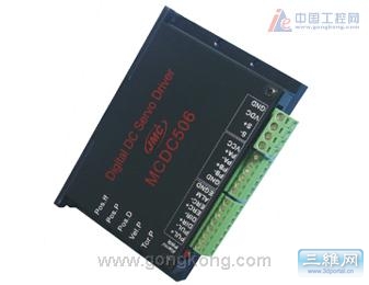

2009011616291700001.jpg * B+ r/ N# ~( J4 O/ G6 y5 B
详细资料: 主要特点:* 位置控制:输入光隔离脉冲与方向(PULSE/ DIR)或双脉冲(CW/CCW)信号 * 速度控制: 输入为模拟0V~+3.3V电压信号(由 P1输入) * 转矩控制: 输入为模拟0V~+3.3V电压信号(由 P1输入) * 光隔离伺服复位输入接口ERC * 光隔离故障报警输出接口ALM * 电流环带宽:(-3dB)2KHz(典型值) * 速度环带宽:500Hz(典型值) * 位置环带宽:200Hz(典型值) * 电机端正交编码器输入接口: 差分输入(26LS32) 也可接单端 * RS232C接口通过PC机或文本显示 器下载参数 * 过流,过压,欠压,过热,超速,超差,短路保护 * 绿灯表示运行,红灯表示保护或脱机
7 h: [! h/ m& W不知道是不是这个东西!
