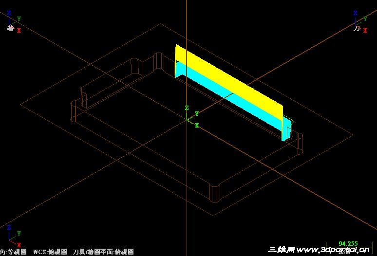

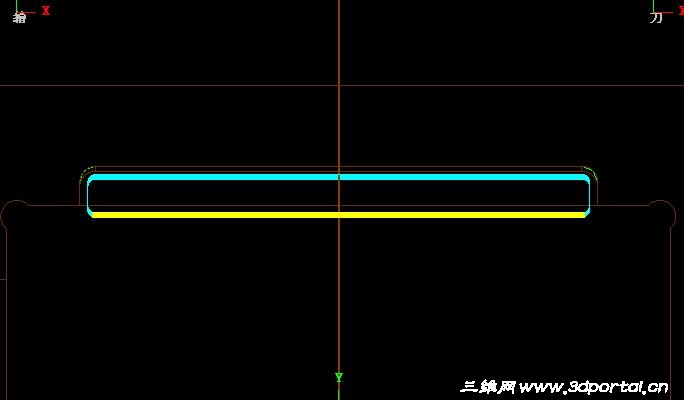

[求助] 难道MC这个2D斜面真的就不能放G41吗???

 楼主| 发表于 2010-5-8 11:36:25 | 显示全部楼层 来自: 中国上海

发表于 2010-5-9 08:17:39 | 显示全部楼层 来自: 中国上海
可以用刀补。方法较烦

$ i" N1 p6 Z! l2 @还有一个方法能放G41 :* L  F6 L2 O- p( `
定位,刀具轴垂直那个斜面

发表于 2010-5-12 18:48:24 | 显示全部楼层 来自: 中国上海
肯定不能补偿,G41-G42,刀具半径补偿,使用刀具半径补偿只有在“线加工”的情况下、、、在软件对斜面进行2D编程,就是对斜面进行分层平面和斜面的相交线进行”线加工”因此,平底铣刀在G41-G42的程序下最接近斜面(但斜面是阶梯状)圆角铣刀,球刀都欠切。

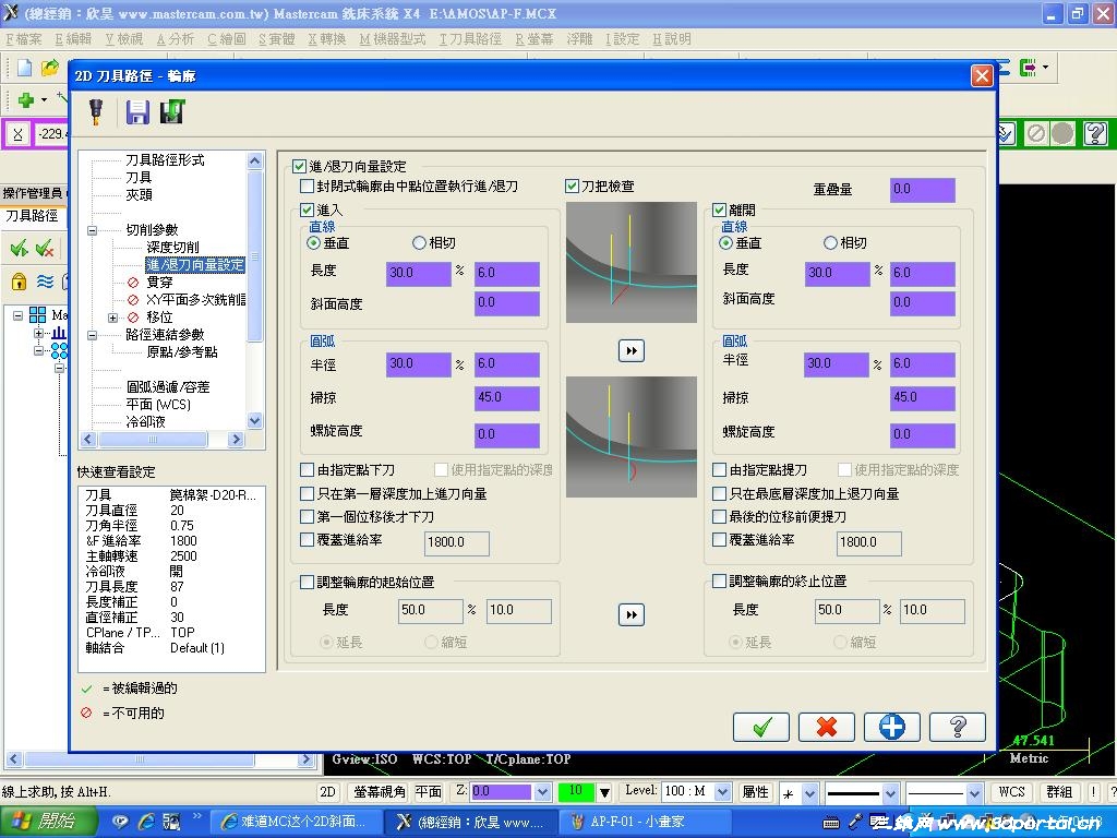

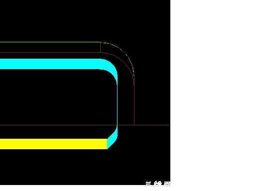

发表于 2010-6-19 01:05:40 | 显示全部楼层 来自: 中国台湾
. `2 S; @" Y6 ~$ m6 R7 q
7 T/ Q1 e: u+ eMastercam X4版 用((磨耗補正))ok啦!
; N" A: [& U, k. w/ {但刀具要改~
6 P! ?2 s& |. O* X0 V角落R10~  p! n5 l. v8 n' f2 N
刀具半徑要小於10.0~" O4 m9 t. ?5 @6 ?" h/ W* f# u. H
效果才會出來~
& x* R/ l9 l7 F我把刀具改10.0*R1.0圓鼻刀
2 e  @8 B8 i6 ~/ D& |而且把兩邊R10((加入串聯))點選
) r% [' h: ~& v* i- @$ P結果~進退都有G41補正
* N; V5 y5 [5 g) l進退刀設定
9 h0 R0 l# A8 d# B' U6 k: \長度3.0 半徑3.0 角度45.02 h" W& c4 Z2 V" _
/ F$ v" X2 E$ x%3 g- m0 F% |. T3 Q8 W$ r4 k+ k" m

 楼主| 发表于 2010-6-19 09:05:19 | 显示全部楼层 来自: 中国上海
谢谢兄弟' g. H  o3 H0 q0 I' A' K4 n9 }
可我要的是包直边一起

发表于 2010-6-20 13:04:30 | 显示全部楼层 来自: 中国台湾
' {4 q" n  s6 h% u% Z2 o
; C2 [2 b& j  w8 T- G周董說:這個屌!" l$ c% i" o# v- F" t
這題目真屌!
# r1 F: m" V% x( b9 R) Y" x你的困擾也是我經常碰到的
0 B* ^" T6 H' N/ i+ E一般模座常用類似的斜坡
5 S( d& F4 e+ _9 o今天是星期天閒著也是閒著
0 W9 n$ e5 ^' q5 W) t繼續研究囉!
5 C$ `5 ?0 i% @2 j* O. r3 S有點小心得!
4 E6 L/ l% Y8 [+ z( Y0 t  {1.就是用斜坡上方邊線做2D外型(G41摩耗)銑削1 k' Q" e7 m& }
2.用路徑轉換~
4 p6 L4 h3 @6 _. [: M4 |刀具面~$ W5 u* H4 p( X+ p+ ]/ P
兩點間~  z" Z* `/ w. z& b0 M
步進175次~6 D3 ~$ q8 |  J3 p
(斜坡是5度)從Z0 / Y0 ~ 到 ~ Z-0.2 / Y-0.017
* y3 p. x; s* W3 |7 }4 p結果呢!6 l/ u* v" H; d
爽!, g; e( ]5 z6 z/ J  c. O. c& ]. ?$ Z
被版主上了一課!
( I& t- S6 Q- a6 D8 [2 U謝囉!' {8 q/ s# ~7 |# V/ ~  X
好爽呀!
