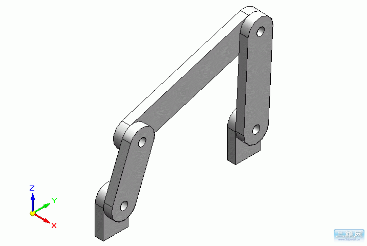

6 ~9 c8 i# X2 p# a如下图连杆机构进行运动仿真,从定义到仿真,运动干涉检查等,附件有练习文件以及整个定义过程的视频。
+ A: N3 b7 Y+ K) H/ t6 R, ` 2010-5-8 20-22-34.gif

LZ的SE是什么版本啊,我的v20怎么打不开
 楼主| 发表于 2010-8-3 09:21:15 | 显示全部楼层 来自: 中国上海
3# huosx
6 y% B! ~* O7 G$ {( b4 l/ l1 w6 x
& Y( e# {) V/ m5 J* @ST2
 楼主| 发表于 2010-8-3 09:21:37 | 显示全部楼层 来自: 中国上海
3# huosx % Z/ y- t$ V9 x. \" U- E; q
" ~3 r: u0 J% J# Q  H- P! t
ST2
